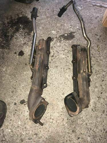

Zu dumm.
Habe mich totgesucht, aber keine Rohre gefunden, welche dafür in Frage kommen könnten.
Wo und wie genau finde ich die? Sind die auf/an beiden Krümmern?
Aso, reden wir jetzt von dem V6 oder dem X20XEV?
Für den X220XEV hab ich nur den Link zum Teilekatalog
https://www.ilcats.ru/.../?...
V6 hab ich das Bild hier.
Kruemmer
Danke schön!!!
Ich geh nochmal auf die Suche.
Wenn ichs gefunden habe, wie und wo mache ich die am Besten dicht?
(Falls sie nicht schon ordnungsgemäß abgedichtet wurden.)
@Andy: MV6
Der 2,0 16V steht noch bei mir. Ist aber abgemeldet.
Werde so einige Teile von dem Einen zum Anderen wechseln.
Soweit ich weiß, drehen sich viele einfach vorne in das Rohr bzw. den Gummischlauch da dran ne Schraube rein.
Man könnte auch die Rohre komplett weg bauen und am Krümmer die Anschlüsse abdichten, zuschweißen z.B..
Ich bin eh kein Freund von sowas, auch wenn viele sagen es ist nutzlos. Es ist nu mal verbaut. Meine Pumpe ist auch grad abgeklemmt, weil die laut war wie sau. Da ist aber nur der Filter dicht. Wenns wieder etwas wärmer ist, wird das gerichtet.
Meine Meinung: Was im Auto verbaut ist, muss auch funktionieren und wird nicht einfach "weg" gebaut.
Hat für mich auch was mit wie ich mein Auto warte und Pflege zu tun.

Da ich den MV6 heute nicht aufbocken konnte, habe ich mich mal von oben auf die Suche nach den krümmerseitigen Rohren für die Sekundärluft gemacht. (Lieber Andy, lieber Kurt: Dank an dieser Stelle für die Hinweise)
Ich konnte von oben/vorne weder abgedichte Rohre, noch Gummis entdecken.
Frage mich, ob die die Vorbesitzer die (sicherlich vorhandenen) Krümmer direkt abgedichtet haben, oder welche Möglichkeiten gäbe es noch?
Kann man das von unten besser sehen? (Ist ja ziemlich voll da im Motorraum vom MV6).

Dann können die Krümmer ja eigentlich nur direkt zu gemacht worden sein.
Die olle Trompete hab ich nicht mehr drin. Bei mir geht ein Rohr vom Filter nach unten zu dem Gitter. Saugt er besser.
Die Motoren der Lüfter sind in der Nabe, richtig.
Vielleicht sind auch die Krümmer der Y-Modelle eingebaut.
Da gibt es die Löcher der Sekundäreinblasung nicht.
Und wenn es die vom 3.2er sind, reißen die Krümmer auch nicht mehr.

Danke für die Tips.
Ich werde heute mal versuchen mit den Fingern die Unterseite der Krümmer abzutasten. Eventuell gibt mir das eine Idee, wie man die Löcher, falls vorhanden, abgedichet hat.
Da der Mortor vom Vorbesitzer ja überholt wurde, könnte natürlich auch die Y-Modelllösung verbaut worden sein.
Mal sehen (fühlen) .......

Beim 2.6/3.2er gab es das ganze Gedöns wie AGR und Sekundärlufteinblasung nicht mehr. Da wurde alles elektronisch geregelt.
Ich kenne einige Berichte, dass man den Edelstahlkrümmer vom 3.2er an die X V6-Motoren genommen hat, damit man keine reißenden Krümmer mehr hat.
VG

Übrigens, ich habe mir mal ein paar Bilder des MV6 Krümmer angeschaut.
Offenbar muss man die beim Weglassen der Rohre für die Sekundärluft gar nicht abdichten.
Die Bohrungen und Kanäle im Krümmer sind dann einfach offen. Anhand der Bilder sieht das so aus, als ob da eh keinerlei Verbindung zu den Abgasen besteht. Oder gibt es für das Abdichten einen anderen zwingenden Grund?
Natürlich sind da Verbindungen. Die Sekundärluft wird direkt in den Abgasstrom eingeblasen
