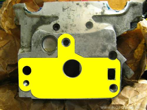

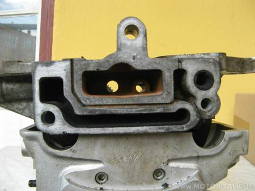

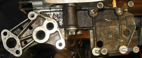

ich bekomme auch so langsam das Gefühl das die AGR Kühlmittelbrücke nicht dicht ist. Ich hab sie aber noch nie gesehen wenn sie abgebaut ist, wie kann dann an besagter Stelle Abgas austreten ? Ist dort an dieser Brücke denn eine direkte Verbindung mit dem Abgaskanal oder wie darf ich mir das Vorstellen.!?

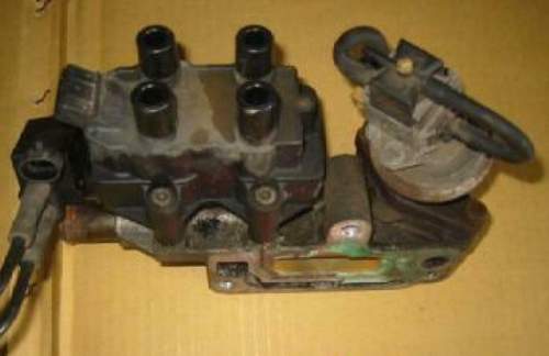

Ich habe heute Grrrrr (ja Sonntag) noch mal den Krümmer runter gemacht und noch mals alles genau begutachtet, nichts verzogen und die Dichtung scheint mir auch OK. Ich habe mal Bilder gemacht wo ich denke das die Luft her kommt. Bitte schaut euch das mal an, ich bin aber immer noch der Meinung das die Abgase seitlich an der obersten Schraube hinter dem Krümmer raus kommen, kann mich aber auch Täuschen und es kommt von der AGR Kühlmittelbrücke.
Bekommt man die ohne weiteres ausgebaut ? Bestimmt muss dann das ganze Scheibenwischergedönse auch weg oder kommt man auch so drann ?
Liebe Grüße und einen schönen Sonntag Abend noch.
Thomas
An der Kühlmittelbrücke gehen Kühlwasser und auch ein geringer Teil des Abgases durch. Habe ich letztens sehen müssen als ich das AGR stillgelegt habe.
