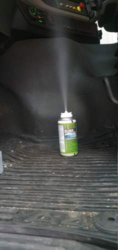

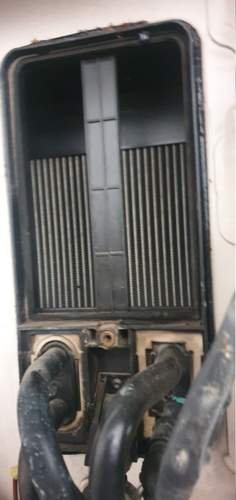

Heute war mal wieder Desinfektion und Vedampfer reinigen angesagt.
Nur leider kommt man nur beim Truck in Blickweite
des Verdampfer!
MfG
