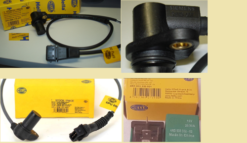

LMM ausschließlich OEM (Siemens) und ggf. Hella.
Hella hat genau die gleichen Fotos wie die 30€ BilligTeile. Das war mir suspekt. Bin letztens schon mal genau so mit einem Drosselklappenpoti von Hella reingefallen. Siemens gibts nicht neu außer bei Opel.
Originalausrüster war damals auch VDO afaik. So einen habe ich bestellt.
Ist modellabhängig. Originale Hella sind eigentlich nicht gelabelt.
Hella Produkte werden ja in der ganzen Welt gefertigt oder
Überproduktionen anderer Hersteller eingekauft und
in Deutschland verpackt, mit gewissen Markierungen.
Immer das originale Herstellerland und
zusätzlich einen gelben Aufkleber von Hella mit der Produktnummer!
