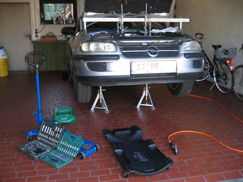

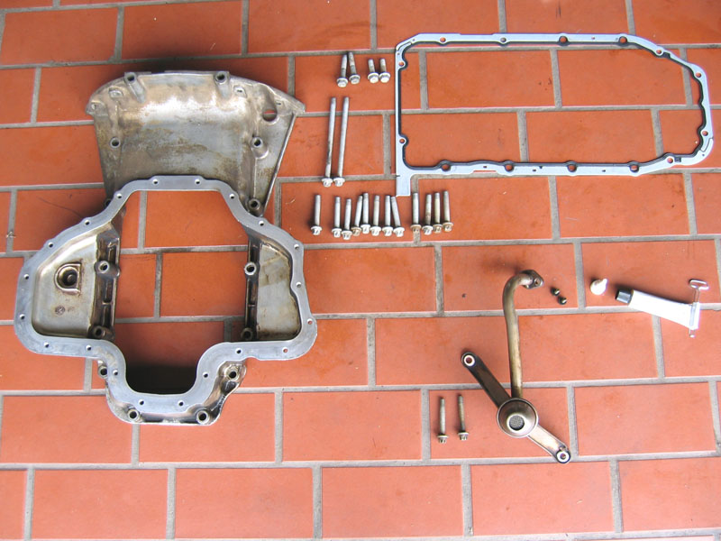

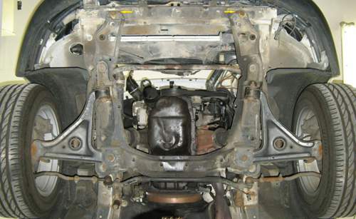

Hi Leute,
wenn die Tage irgendwo Opelkonstrukteure gemeuchelmördert rumliegen dann kommt das nicht von ungefähr. 😁
Hatte in letzte Zeit Ölverlust und da ich gerade Urlaub habe, bin ich heute einfach angefangen.

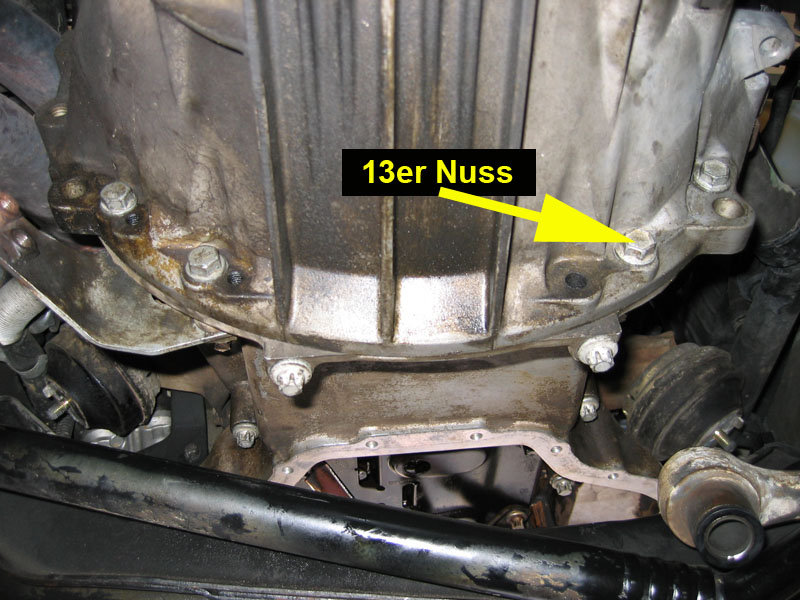

Zuerst galt es den Motor vorzuspannen.

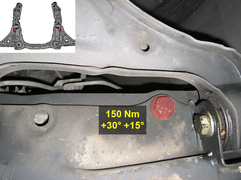

Aufgrund der Konstruktion war es nötig die Achse abzusenken. 😰

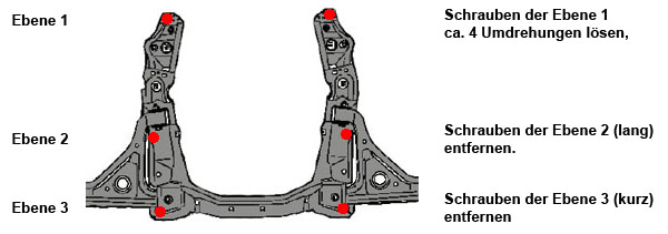

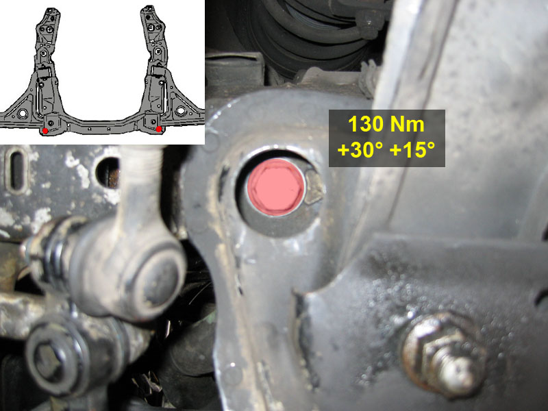

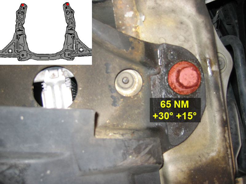

Zuvor eine Übersicht über die zu lösenden und zu entfernenden Schrauben.
Denke Motor auszubauen wäre genau so schnell gegangen.

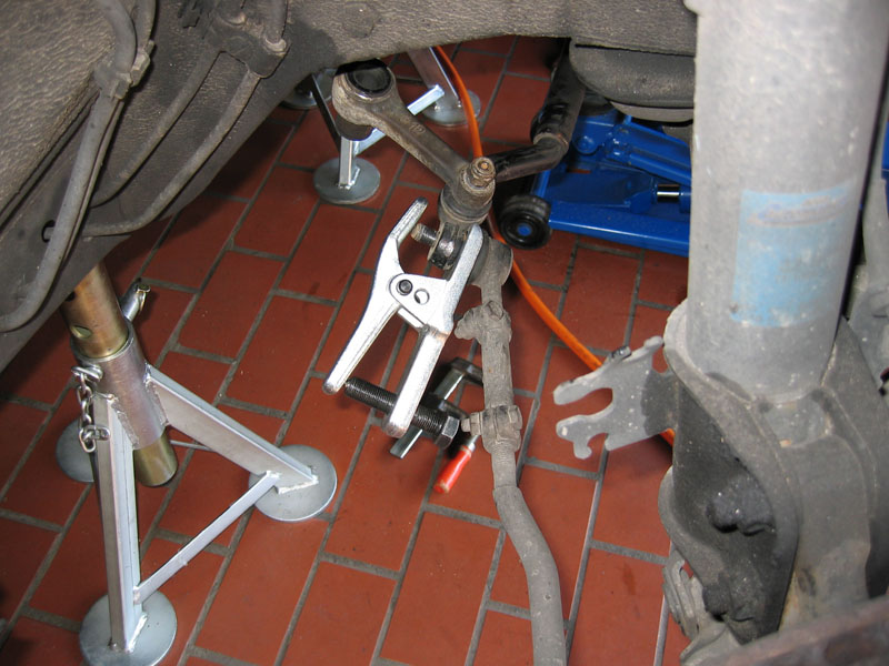

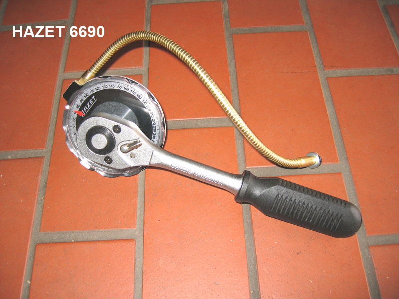

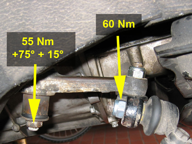

Mittlere Spurstange ließ sich mit keinem meiner Abzieher und anderer Raffinessen lösen. 🙁 Konus viel zu kurz konstruiert.

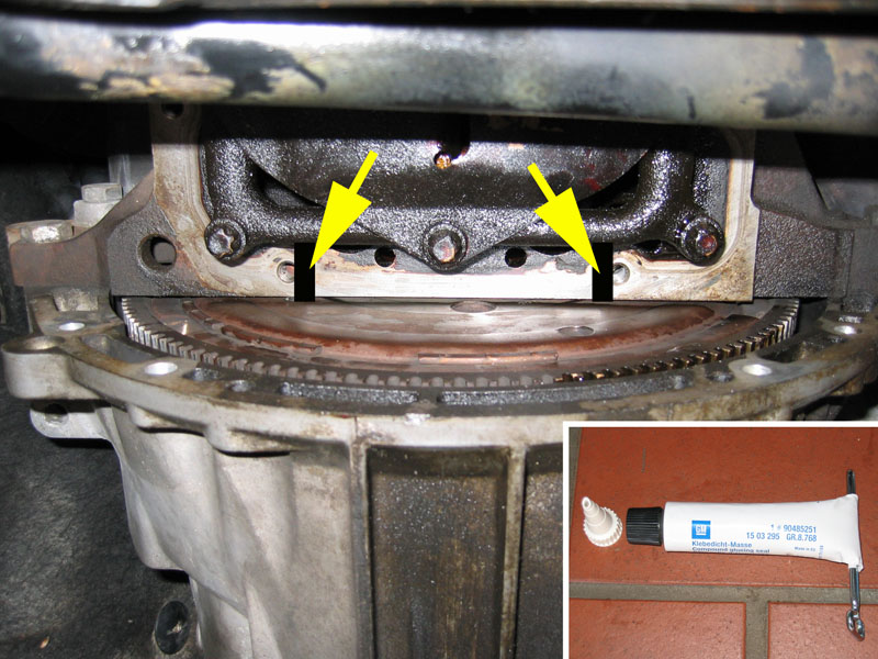

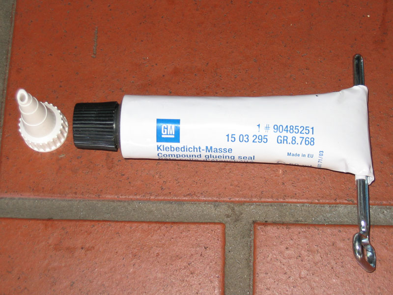

Bin dann alternativ so vorgegangen:
Bild 1
Bild 2

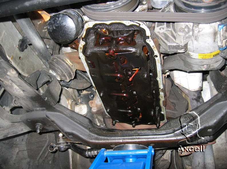

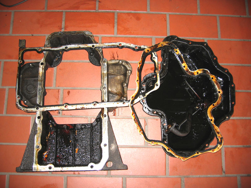

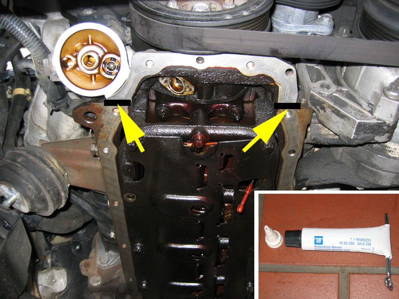

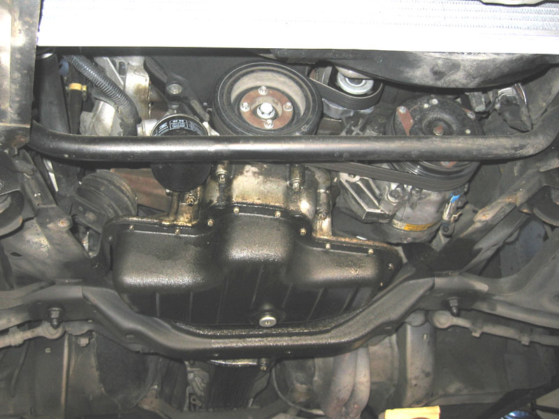

Achse abgesenkt und untere Ölwanne demontiert.

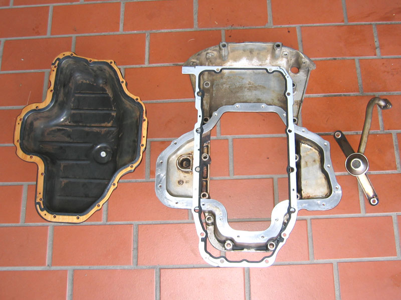

Dann Filter für die Ölpumpe und obere Ölwanne demontiert.
An den ausgebauten Dichtungen sieht man deutlich, wo das Öl übergetreten ist. Öl lief zudem auch aus einigen Schraubbohrungen heraus. Die neuen Dichtungen zeigen gegenüber den alten deutliche Erhebungen bei der Gummierung. Gehe folglich davon aus, dass nach Einbau wieder Ruhe ist.
Das Lösen der Motorlager war aufgrund der Enge am unangenehmsten.
Hoffe eure Maschine bleibt noch lange dicht. 😉
Gruß Axcell

Zum einen drängt sich mir im Vorfeld die Frage auf, ob du -bei einer Ez.11/96- überhaupt die zweiteilige Ölwanne hast.
Dies nur zum vorab abklären, ob wir hier die richtigen Fakten haben.
Zum weiteren würde ich bei -wie von dir beschrieben- einem nur leicht Öl verschwitzten Motor einfach ein Öl Additiv (ÖL-Verlust-Stop) zum Motoröl zugeben.
Bei den meisten Motoren setzt dann, nach mehr oder weniger kurzer Zeit, meist eine Abdichtung, durch ein aufquellen der Dichtungen ein.
Erst wenn das nicht zum Erfolg führt, ist der Zeitpunkt gekommen, etwas zu zerlegen und zu ersetzen.
Zum weiteren Vorgehen, gibt es noch was zum lösen des Hilfsrahmens zu sagen.
Hier nicht einfach losschrauben, sondern zunächst vorne beidseitig oder auch diagonal zwei durch den Hilfsrahmen in den Hauptrahmen gehende ca.3mm Pass-Bohrungen anbringen.
Über diese Bohrungen kann man den Hilfsrahmen, nach erfolgter Reparatur, wieder -auf den zehntel Millimeter genau- in die vorherige Position zum Rahmen bringen.
Man erspart sich dann die Investition und den Zeitaufwand für eine Achsvermessung, die sonst in jedem Fall nötig wäre.

Ja, das Ansaugsieb sitzt ja an der tiefsten Stelle.
Aber für die Schrauben der kleinen Ölwanne am Hilfsrahmen mußt du trotzdem den Motor anheben.
Und die Dichtung für die kleine Ölwanne ist ziemlich teuer.
Achtung !!
Die billig im Netz zu findenden Ölwannendichtungen für die kleine Ölwanne beim X20XEV, sind fast ausnahmslos für den Vectra und passen nicht beim X20XEV oder Y/Z22XE im Omega B.
Die für den Omega B passenden Dichtungen erkennt man leider immer am höheren Preis.
Hallo
die 2 teilige Ölwanne aus ALU ist ab ca Oktober/November 1995 verbaut .
man kann das Unterteil der Ölwanne abnehmen ,bis auf 4 Schrauben
im hinteren Bereich kein Problem .
da nimmt man statt Torx halt nen 8er oder 9er geraden Ringschlüssel .
ein hochheben des Motors um 1 -3 cm ,mehr ist es nicht ,
erleichtert es schon ,den Abbau !
aber darauf achten,der Ölstandsgeber ist mit an dieser kleinen Ölwanne dran,ergo
müssen ,wenn man die Ölwanne in der Luft hält , 2 Scgrauben vom Geber entfernt werden .
Dichtung sollte diese sein- http://www.autoteile-teufel.de/.../?...
Ölrohr,vom Ölmeßstab ist nut gesteckt in den Motorblock ,etwas WD 40 und leicht drehen und
Er geht raus .
