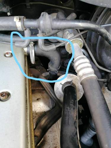

Hallöchen Gemeinde,
Erstmal danke für die vielen Antworten.
ÖL ist 10 w 40 drin erstmal mit dem Öl Verlust Stopp dazu noch ein Ventil Reinigungszeug in den Tank gekippt
und Fahre soviel wie möglich AB.
der qualmt nur wenn der Warm ist komischerweise ,bin im kalten zustand mal aufs gas Gelatscht NIchts.!!!
Vor ein paar Tagen habe ich die Zündkerzen getauscht.
Den Schlauch vom Blow by System gewechselt ,die Düse ist Frei ,konnte durch pusten.
Ölabscheider kommt morgen ,habe ich heute bestellt.
Nächste Woche Dienstag geht er in die Werkstatt zum Testen ob nicht doch die ZKD ein Weg hat.
Laut dem Mechaniker wäre es dann ein Totalschaden würd sich nicht Lohnen.?
Müßte alles auf Plan geschliffen werden und selbst dann könnte es Passieren ,das ein Schaden enstehen kann
weil er dann zu viel Druck aufbaut. Mit Tausend Euro wäre ich dabei.
Planschleifen ????
Dank euch weiss ich das es nicht unbedingt Erforderlich ist
lg.Marco
Blow by System alter Schlauch
Blow by System Schlauch neu mit Filter
