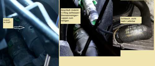

hallo guten abend wer könnte mir helfen? suche für meinen opel omega facelift 2,2 ltr 16v 144 ps den heizungsschlauch unten auto steht in werkstatt weil der wasser verliert werkstatt sagte mir den schlauch gibts bei opel und im zubehör nicht mehr ...wer hat noch so einen da? wo kann bzw könnte ich den bestellen? bin über jeden ratschlag dankbar danke

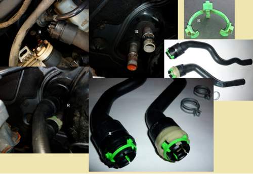

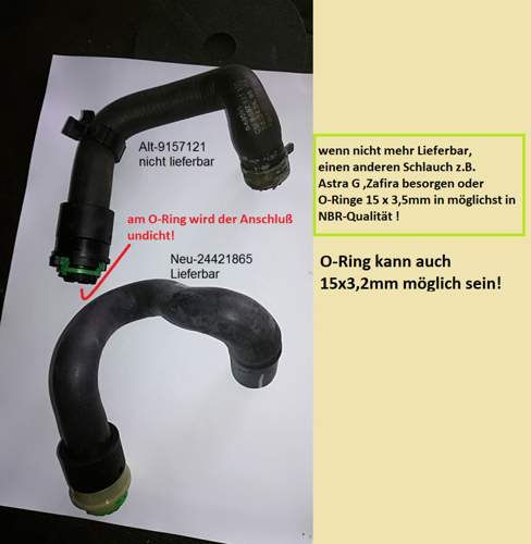

Normalerweise geht der Schlauch nicht kaputt. Wenn dort mal was leckt, dann ist entweder das Heizungsabschaltventil undicht (gerne nach defekter ZKD) und tropft auf den Schlauchverbinder oder der Schlauchverbinder hat innen einen zerquetschten Nullring, der mit etwas Geschick und Gefummel aus dem Patentverbinder rausgenommen und ersetzt werden kann. Normalerweise ist das dann wieder dicht.

man kann auch in das Lego-Regal greifen und holt sich andere Schläuche,
von anderen Opel Fahrzeugen und
wechselt die Kupplungen am Schlauch aus+2 Schlauchschellen !

Bei mir war vor kurzem der Vorlaufschlauch undicht. Es war letztlich der O-Ring. Den habe ich ersetzt und nun ist wieder alles tadellos. War nur ein bisschen fummelig.
frage , wo ist der undicht im motorraum , oder innenraum .

hallöchen der ist im motorraum undicht

Nein das sind Sie nicht.
Außerdem ist dein Heizungsschlsuch dann eh in der Kupplung Geschichte wenn Du ihn abzieht,
weil der Dichtring dann Schrott ist!
