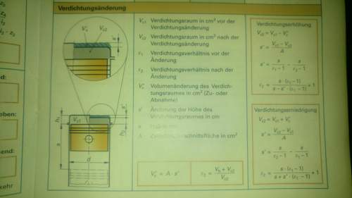

Wollte mal fragen welche Verdichtung ich bekomme
wenn ich eine 1,5mm Metallplatte nutze mit 2
1,3mm im ausgebauten Zustand Kopfdichtungen ( eingebauter zustand dicke Weiss nicht genau ? ) würde gern so 1 Bar Ladedruck fahren, passt das ? Optimal für 1 Bar Ladedruck ist das nicht die 8,5 :1 Verdichtung?

Aufm Bild besser zu verstehen denke ich

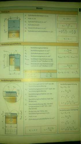

Hier die Formel nach die Verdichtungsänderung berechnet wird.
Da braucht man nicht so lange um Nebel zustochern.
Hub (s) Hub (s)
s` = -------- - ---------
Epsilon1 -1 Epsilon2 -1
s` = Änderung der Vc-Höhe in mm
s = Kolbenhub in mm
Epsilon1 = Verdichtung vor der Änderung
Epsilon2 = Verdichtung nach der Änderung

Rosie0377, tut mir Leid das zu sagen, aber ich denke du hast die Formel nicht verstanden.

Mich hat die Formel auch erst etwas verwirrt.
Ich rechne so etwas immer in Schritten aus,da weiss ich was richtig ist.
"Komplexe Formel die ich nicht voll durchblicken kann sind mir ein Greuel.
