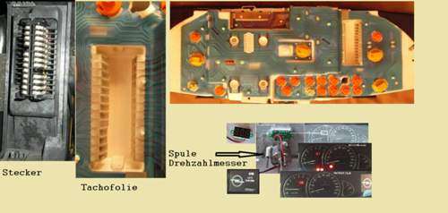

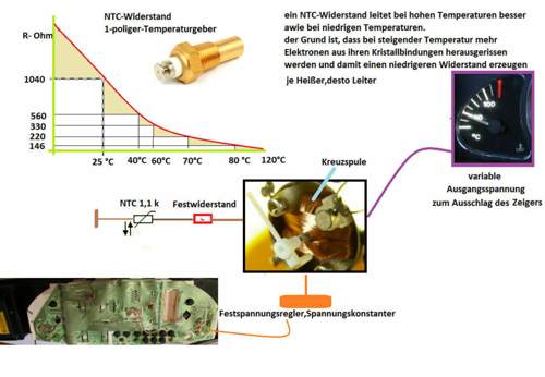

habe nur ein Bild vom Tacho,Kreusspule komplett und
von der Temperaturanzeige als Selbstversuch.
Displayfolie-stecker
Funktion-temperaturanzeige-instrument-folie

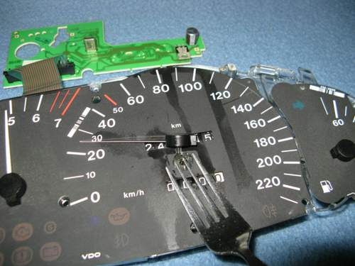

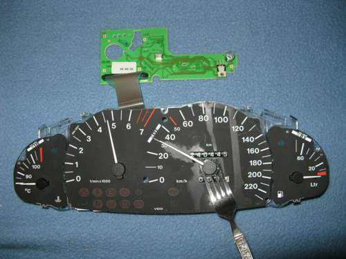

Instrument zerlegt
Zeiger mit einer Gabel abheben
Gabel auf Null ansetzen
+4

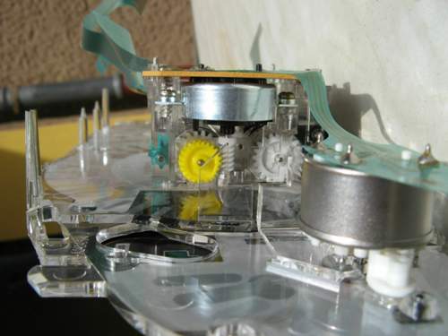

Dann werde ich den nochmal zerlegen. Weißt du auch wie der Kilometerzähler funktioniert? Es gibt ja keine Welle oder so.
Schneckenantrieb treibt ne Welle mit Zahnrad an.

Das ist ein sogenannter Schrittmotor, der mit einem, aus dem Wegstrecken-Signal gewonnenen digitalen Impulssignal, in kleinen Winkelschritten drehend, betrieben wird.

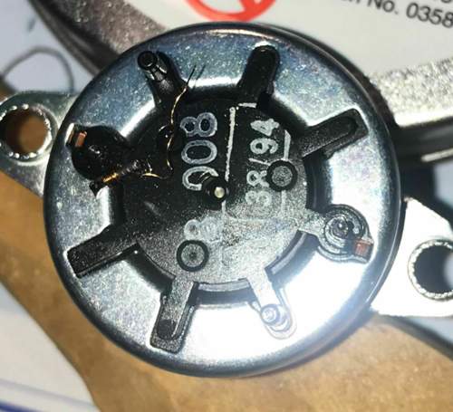

Ich hab das KI zerlegt. Am Schrittmotor ist ein Draht ab! Aber keine Ahnung wie ich den wieder da ran bekommen soll.
Hol dir nen gebrauchten Tacho. Der Draht reisst meistens, wenn man versucht die Einheit vom Kilometerzähler zu zerlegen.
Ist mir beim ersten mal auch passiert.
