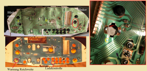

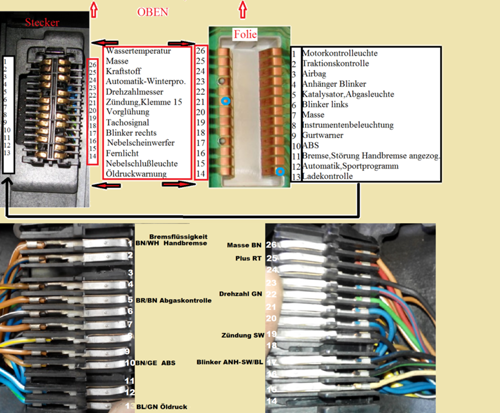

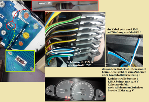

evtl die Kontakte am Instrument nachbiegen oder
ein Problem der Tachofolie!
wenn der Drehzahlgeber HA links abgesteckt ist und
der Tacho immer noch diese Ausschläge hat ,
könnte es daran liegen !?
mfg
Instrument-1
Instrument-2-stecker
Instrument-folie
