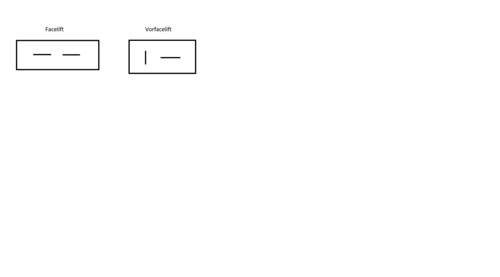

Obacht. Die beiden von Rosi geposteten Pumpen sind auch Facelift. Da musst eh den Stecker anpassen. Gibt die Pumpen mit den VFL Anschluss nicht mehr.
Danke euch beiden.
Ich habe - nur mal zum probieren - diese günstige hier bestellt. Es steht explizit "Scheinwerferreinigung" dabei. Aber ob's klappt?
https://www.amazon.de/gp/aw/d/B0C9TFBNXR?ref=ppx_pt2_mob_b_prod_image
Stecker anpassen bedeutet konkret, einfach Kabel neu verlöten bzw. Klemmen aus dem Stecker lösen und einzeln aufstecken?
Danke.
Davy,
ich Glaskugel mal das der Steckersatz passen könnte!
Falls die Vertauschsicherung(Nase)nicht passt,Feile
https://www.amazon.de/.../260-4073369-1151321?...
Der Kabelbaum zu den Pumpen ist etwa neben dem Kühler auch nur eingesteckt. Glaub die Nebler hängen da noch mit dran. Ich hab mir den aus dem Facelift genommen. Der Stecker zum Hauptkabelbaum ist identisch zum VFL.
Man kann sich aber auch mir zwei kleinen Kabelschuhen behelfen und dann vernünftig isolieren. Ist ja noch die Gummikappe drüber.
Die Anordnung der Nasen bei den unterschiedlichen Pumpen siehe Bild.
Stecker
