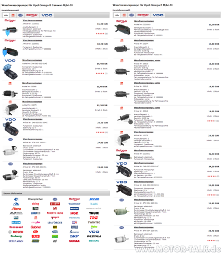

Für die Scheinwerferreinigungsanlage gibt es 2 verschiedene Pumpen,
< MJ 1999 = 1452103
MJ 2000 > = 1452104
und für die Scheibenreinigungsanlage 4 verschiedene,
< MJ 1999 Stufenheck 1450174 / Caravan 1450175
MJ 2000 > Stufenheck 1450184 / Caravan 1450185
LG robert

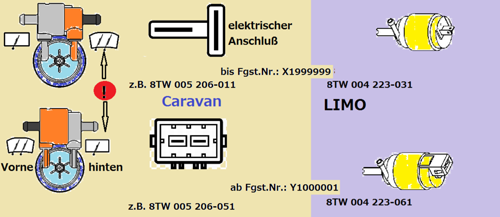

Der Unterschied ist scheinbar, daß bei der Limo beide Kontakte parallel sitzen und beim Kombi T-förmig angeordnet sind.
Oder so ähnlich, vermutlich, vielleicht,...🙄😕

Die Pumpe auf dem Foto und in der .pdf-Datei hat die Kontakte parallel nebeneinander, bei mir sind sie parallel untereinander.
Timmee, das wollte ich eigentlich als nächstes machen. Habe auch von einem gelesen, der die Dichtung eingefettet hat, die soll dann gehalten haben. Allerdings entmutigt mich deine Aussage, daß selbst Silikon und Kleber nicht gehalten haben.
Kurt, das könnte natürlich gut sein! Die Pumpen sind bei Limo/Caravan ja eh unterschiedlich.

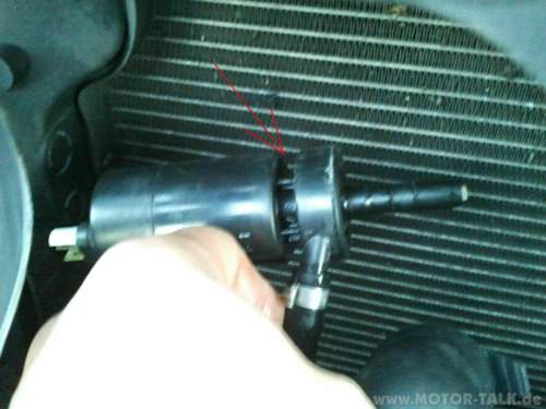

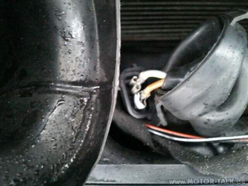

Hab eben nochmal alles genau nachgeprüft, alles war tocken, tropft ja schon seit Tagen nicht mehr. Als ich den dritten Liter Wasser drin hatte, fing es wieder an, also schnell Pumpe rausgenommen und es tropft eindeutig aus ihr. Und zwar dort wo die Einkerbung ist, da sind kleine Löcherchen, habe einen roten Pfeil gemacht.
Auf dem anderen Foto sind die Kontakte diesesmal sehr gut zu sehen.
Pumpe
Pumpe2

So habe eine Pumpe vom Facelifter drin. Es ist nur der Kompaktstecker anders, einfach Plastik vom Kontaktstecker ab und dann kann man die Kabel stecken. Das Lecken hat scheinbar aufgehört! Heute ist es regnerisch, deswegen schwer zu sehen, habe aber nichts mehr entdecken können.

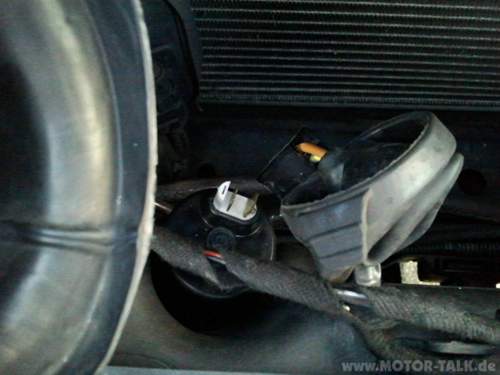

Habe ein Foto von den Steckern:
Omega-pumpe

Doppelpost: Bericht: Sieht gut aus! Habe zwar noch 3 Quetschschellen durch Schlauchschellen ersetzt, weil nach dem Pumpenwechsel zwar die Pumpe endlich trocken war, aber dafür eine Quetschschelle am T-Stück getropft hat (wahrscheinlich durch die Bewegungen beim Wechsel), aber nun ist alles trocken! Kleine Ursache, lange Reparatur. Aber es war eindeutig die undichte Pumpe.

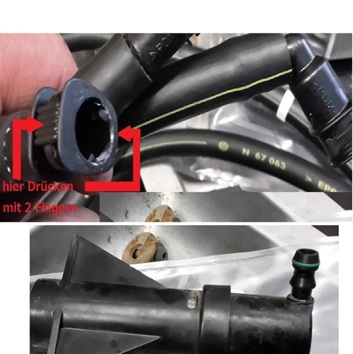

Hallo Forum,

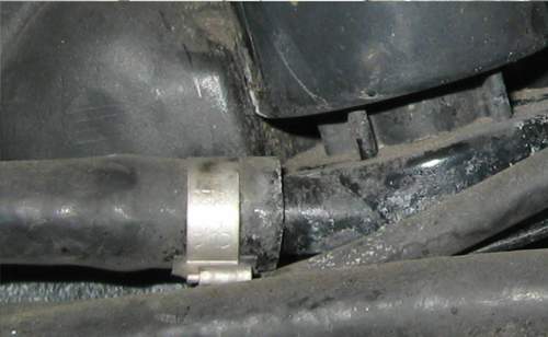

ich habe das gleiche Problem. Meine Pumpe ist undicht. Ersatz habe ich schon, allerdings ist mir noch nicht ganz klar, wie ich die Klemme am Schlauch abbekomme. Wer kann mir hier etwas sagen?
Danke Grüße
Hallo
relativ Einfach ,
Klemme mit 2 Fingern zusammendrücken und den Anschluß abziehen .
Manchmal leicht drehen dabei !
mfg
Swra-hella-1

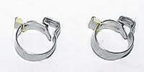

Die Schlauchverbindung an der Pumpe ist eine Click Schellen-Verbindung.
Einfach mit einem schmalten Schraubenzieher aufhebeln und mit einem Seitenschneider wieder verriegeln.

Danke für die Info. Habe den Schlauch demontiert. Leider passt die Pumpe nicht. Die Stecker sind gegenseitig um 90Grad verdreht obwohl es eigentlich die richtige Pumpe sein sollte. Kannst du mir sagen welche Pumpe die richtige ist?
Besten Dank
? Wie meinst du das?
Zur Not eben umpinnen.
Umpinnen wird nicht gehen ,da auch die Stecker verschieden sind .
einmal Scheibenwischerpumpe,
- HELLA 8TW 005 206-011 Pins über Kreuz
- HELLA 8TW 005 206-051 ,Pins in einer Reihe, bei Meinem
