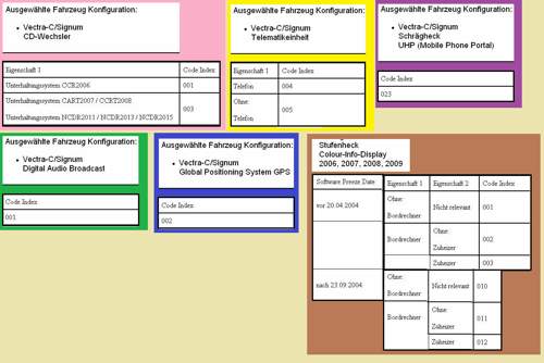

ich geb Dir mal einen Auszug vom Signum und Variantencodierung
wegen Nutzung vom OpelCOM .
da ist noch nicht Alles dabei !
das alte OPelCOM was ich auch beim Omega genutzt habe ,
ist da manchmal besser dafür geeignet
wie neuere OpelCOM Versionen ab Firmware 1.90 und höher.
Einige suchen da die alten OPelCOM Versionnen so 1,39,1,46 oder 1,49 ,
weil die neueren ab 1,90 nicht alles machen!
Code-index
Code-index
Programmierung-vecra-c-signum
