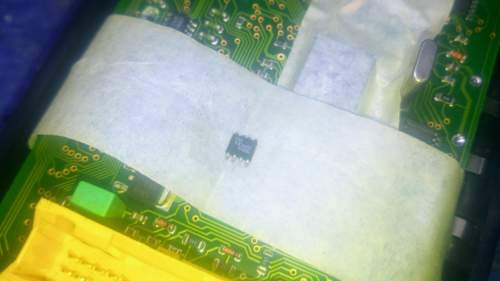

Hab jetzt mal den Chip aus meinem alten original MID (hatte Pixelfehler) rausgelötet.
Wenn ich den jetzt in mein funktionierendes MID (was im Auto ist) einlöte, müssten ja alle Daten stimmen.
Werde es gleich mal versuchen.

Hab jetzt den original Chip in das funktionierende MID eingelötet.
Werde es jetzt mal anschließen.
Hoffentlich hab ich nicht ein vollkommen funktionierendes MID kaputt gemacht 😁
Es geht an, aber jetzt steht da "Program" 🙁
Juhu, denke das 95er MID kam nicht mit dem 97er Chip klar. Oder ich hatte ne schlechte Lötverbindung, ist halt sehr klein.
Hab jetzt den Chip aus deinem 95er MID genommen und "Tada", funktioniert.
Code passt auch, ist 020
Probefahrt muss ich natürlich noch machen, wegen Verbrauchsanzeige, aber der Code passt ja.

95 kann auch nicht mit 97 harmonieren,
andere Softwaregeneration.
95 gab es noch das " berühmte" Tech 1 und
97 das Tech 2 .

So, nach Probefahrt geht soweit alles. Durchschnittsverbrauch passt auch mit 11,6L (letztes mal ausgerechnet 11,54L/100km beim volltanken), vorher zeigte er 8-9L an.
Aber, hab ja das Rot/Graue Kabel ausgepinnt.
Datum bleibt, dafür keine Tankanzeige und Drehzahlmesser geht auch nicht mehr 🙁
Kann das an dem Kabel liegen Pin8 vom gelben Stecker.

Aber ist schon cool, wenn das MID endlich richtige Daten anzeigt
Geht wieder alles. Musste ja für die Tachoscheiben Kabel legen damals, das war zwischen der Leiterfolie eingeklemmt, deshalb kein richtiger Kontakt vom KI.
Verbrauchsanzeige scheint ja sehr genau zu sein. Passt jedenfalls zu meinen Rechnungen beim Tanken
