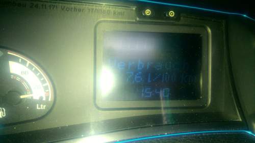

Hammer,was steht denn auf dem MID so drauf ?
Durchschnittsverbrauch 7,6 L/100Km und ne Restreichweite von 560 Km bei fast Reserve.
Oder meinst du die Daten?
4195 Baujahr Code 003 ist jetzt drin.
Muss ja anscheinend 020 rein
