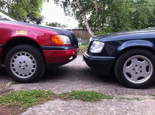

Alternativ -wie schon geschrieben- die Domlager mit Aluplatten oder Hartholz unterfüttern und härtere Federn vom Diesel verwenden.
11214220-933567873353670-7838738591404279443-n

wäre es auch möglich die federn von einem 124er Benz einfach darein zu bauen ?
