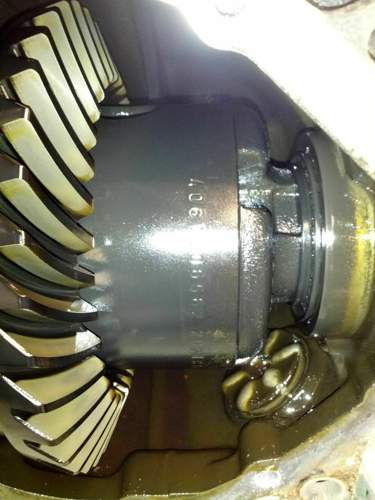

Die Sensoren brauchen nicht demontiert werden.
Hier nur die Stecker ziehen.
Nur die beiden seitlichen Schrauben in den Silentlager des HA-Hilfsrahmens lösen und das Diff abstützen.
Ist ne Arbeit die (nur für DE- und Wiedermontage) in einer viertel bis halben Stunde erledigt ist.
Und wie schon geschrieben Flüssig-Dichtmasse Getriebe Flächendichtung recht sparsam verwenden.

Super, vielen Dank.
Sind das Späne, was man auf den Fotos sind? Und die dann einfach wegwischen?
Wie reinigt man besten das Innenleben? Mit Bremsenreiniger "überschwemmen" und alles trockenblasen?
Wenn das so aussieht ist dein Diff hinüber und wird sicher auch akustisch schon hörbar sein. 😁 Wenn genug Öl drin ist verschleißt da im Normallfall nichts signifikant. Dann sieht der Magnet eher sauber aus. 🙂 Opel hat da schon echt solides Zeug gebaut.
Ausspülen mit Bremsenreiniger und grob ausblasen, ggf. auswischen mit einem fusselfreien(!) Tuch. Oder einfach offen über Nacht stehen lassen. Aber der Rest vom Bremsenreiniger verdunstet auch über die Entlüftung wenn mans gleich wieder zuschraubt und befüllt.
Empfehlung für's Öl, auch wenn du keine Sperre drin hast:
http://www.castrol.com/.../syntrax-limited-slip-75w-140.html
Kauf 1,5 Liter.. bei mir gingen gute 1,2 Liter rein.
Nein, wenn der Magnet so aussieht ist das nur noch Kernschrott.
Da brauchst du nichts mehr reinigen oder weg wischen.
Anderes intaktes besorgen und gut ist es.

Angespornt duch das oben gelesene, habe ich nun eben mein Diff geöffnet und es saubergemacht und mit neuem Öl befüllt. Im Bild 3 Sieht man im Hintergrund, das ich nur ca. 1/2 Liter Öl rausbekommen habe- Komisch - un ne ganzschön allte Brühe war das schon. Jetzt weis ich auch das ich ein Diff ohne Sperre habe und mit ner Übersetzung von 4: 22. Na mal sehen ob es dicht ist und ob es einwenig hällt. Spähne waren wenig am Magneten ...eher ein paar zusammen mit dicker Schmiere.
Danke an allen die hier gepoostet haben. So konnte ich wieder ein Teil abhaken. nun noch das AT und dann sollte der Urlaubsfahrt nichts mehr im Wege stehen .

Na dann würde ich in ca. einem halben Jahr nochmal wechseln. Das neue Öl wird sicherlich noch etwas Schlacke und Siff lösen, das käme beim nächsten Wechsel dann noch mit raus.
