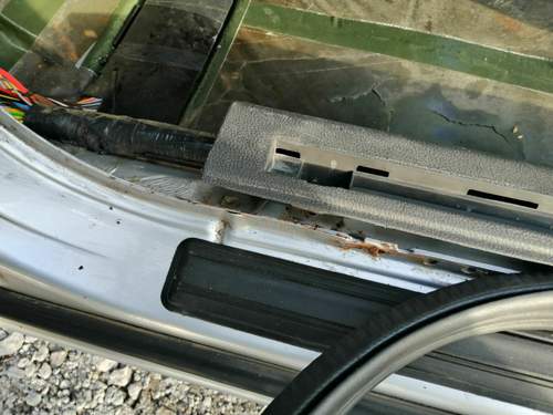

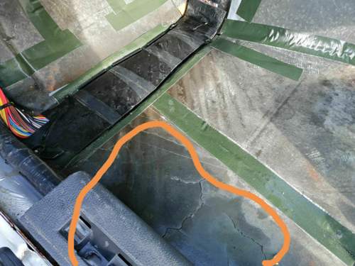

Ich habe jetzt den dritten Wassereintritt auf der Fahrerseite vorne. Das übliche Loch in der Spritzwand hatte ich schon behandelt, was auch bisher dicht geblieben ist. Dann hatte ich einen Riss zwischen Spritzwand und A-Säule (frührer vom Verkäufer verschwiegener Unfall),a uch innen und Außen abgedichtet und dicht.
Jetzt hatte ich den Omega zum Frühjahrsputz in der Waschstraße und schon wieder wurde er nass. Dieses mal schein das Wasser aber oberhalb der Schalldämmmatte reingelaufen zu sein. Den Bildern nach kommt es evtl. unter der Dichtung her? Dort sind schon Rostspuren zu sehen. Auf der Schwelleroberseite ist auch etwas Rost unterhalb des Lackes zu sehen.
Die Türunterseite war trocken, daher würde ich die Spritzschutzfolie ausschließen wollen.
Hat noch jemand eine zündende Idee? Ich werde die Tage mal von außen Wasser auf die Seite laufen lassen und dann innen auf die Suche gehen.
Rost unter Türdichtung
Nasser Innenraum

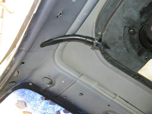

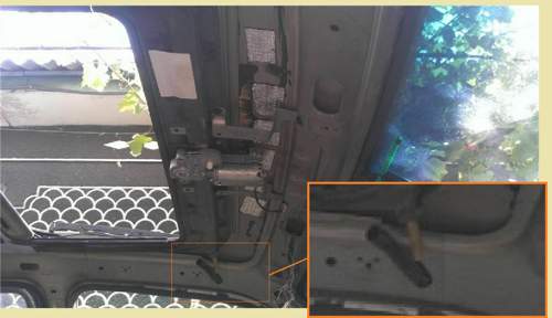

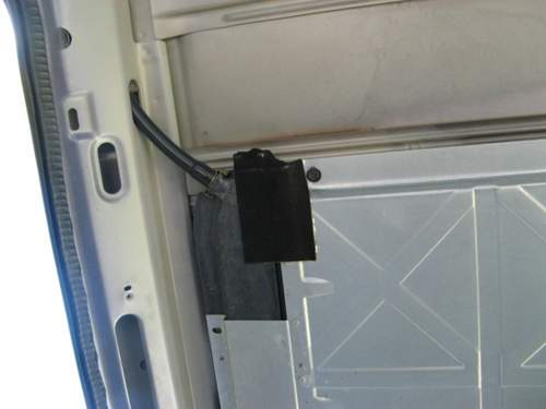

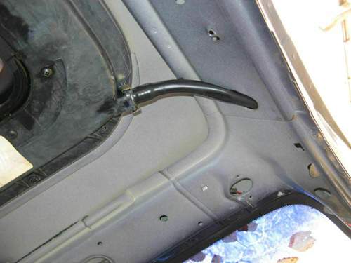

Undichten beim Schiebedach sind beim Omega B, m.E. nach, extrem selten.
Ich kann mich, selbst erlebt, nur an zwei Fälle erinnern.
Einen, bei dem aber auch zuvor der Himmel aus und wieder eingebaut wurde, um ihn zu reinigen, bzw. zu ersetzen.
Sowie einen weiteren, der sehr ungepflegt war und zu dem das SD, außer Betrieb genommen, Jahrelang nicht benutzt worden war.
Bei dem der Ablaufschlauch vom SD vorne rechts so verdreckt war, daß darin ständig Wasser stand, was im Winter, zu Eis gefroren, den Schlauch in der A-Säule sprengte.
Die Dichtigkeit der Abläufe kann auch ganz schnell geprüft werden, indem man bei geöffnetem SD mit einem Schlauch, oder mit einer Gießkanne, vorsichtig, langsam Wasser in die umlaufende Rinne laufen lässt. So verfahren, hat man recht schnell ein Ergebnis.
SD Ablauf VL

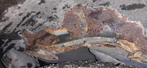

Nimm auf jeden Fall den nächsten Regen als Gelegenheit wahr, die vermeintliche Undichte mit einer Testfahrt zu provozieren und dann auch zu orten.
Dafür auf jeden Fall aber auch die hintere Sitzbank (und Dämmung) und vorne die unteren Armaturenbrett-Dämmungen entfernen.

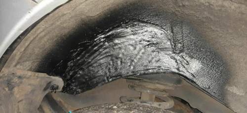

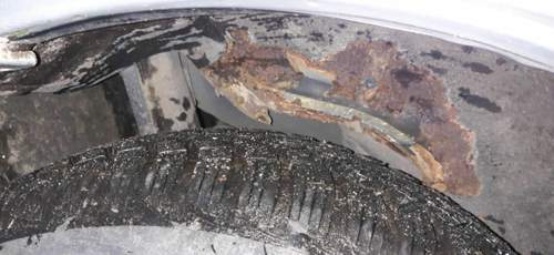

Ich mußte bei einer solchen Wassereintritts-Suche sogar schon mal den Wagen völlig leer räumen.
Kein BF-Sitz, keine Rückbank, keinerlei Dämmungen und Seitenverkleidungen mehr und habe dann erst, mit innen quasi nacktem Wagen, nur mit dem Fahrersitz gefahren, entdeckt, daß das Wasser auf dem Übergang hinterer Radlauf zur Ladefläche herein kam. Da war nur eine ganz feine braune Linie unter der Nahtisolierung zu sehen.
Erst als ich da mit einem Schraubenzieher die Nahtabdeckung abgepult und mal gegen das Blech gestochert habe, kam eine 15cm lange Durchrostung zum Vorschein. Außen im Radlauf schön vom U-Schutz abgedeckt der nur einen kleinen Riss hatte. Da kam auch nur dann Wasser rein, wenn es richtig geschüttet hat und ich ordentlich durch Pfützen gefahren bin.
Durchrostung Radlauf -HR
Werde ich machen, die bekannten hinteren Stellen im Radlauf habe ich aber schon geschweißt. Die sind jetzt trocken. Es ist schon zum verrückt werden... Naja, vielleicht gleich auf der Autobahn.

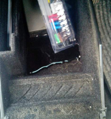

beim Bekannten war es mal der Schiebedachablauf,
ein Schlauch war abgefallen .
da stand dann das Wasser im kleinen Ablagefach unter dem Lichtschalter.
Er wollte eine Ersatzsicherung suchen und die waren in dem Fach,Grins
Danach kam der Himmel runter.
