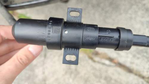

Ich hatte meinen rechten Hydraulikstempel am Samstag draußen. Rückwärts mit Druckluft durchblasen geht nicht. Offensichtlich ist in dem Stempel eine Membran/Ventil, dass erst ab einem gewissen Druck durchlässig wird und wohl auch nur in die richtige Richtung. Bei meinem ist es jedenfalls so, dass mit Druckluft reingepustet der Stempel problemlos ausfährt und ab einem gewissen Druck dann auch die Luft vorne wieder raus kommt. Die Pumpe ist bei mir neu, trotzdem reicht ihr Druck nicht aus, um quasi das Wasser ordenlich durch den Stempel zu drücken. Links alles völlig ok. Das Teil zerlegen hab ich jetzt nicht probiert, da ich denke, der ist dann wohl eh hinüber.
Wird wohl auf einen aus nem Schlachter, Ebay, oder nen neuen hinauslaufen. Der kostet bei Opel um die 100,-€ und wäre wohl auch noch lieferbar.

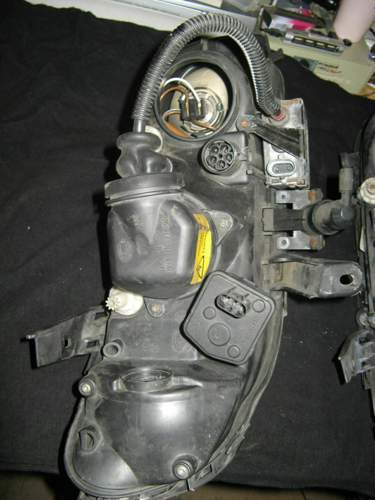

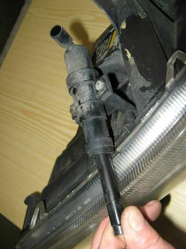

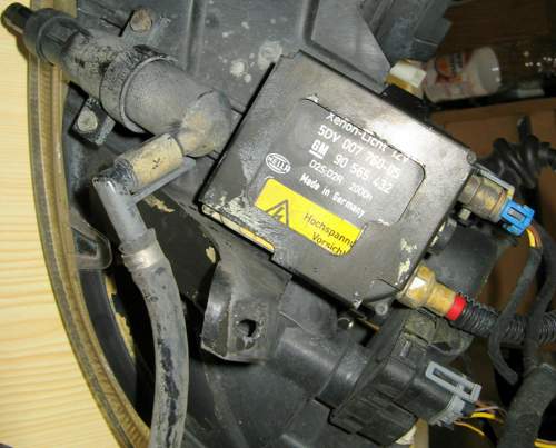

Hallo
Neue Erkenntnisse frisch aus der Realität. ;-)
Scheinwerfer ausgebaut und Hydraulikeinheit gut sichtbar vorne raushängen.
Man sieht das der Stempel rausfährt, aber nicht ganz.
Dazu kommt etwas Wasser aus den Düsen aber mehr Wasser kommt am dickeren Teil von der Einheit
aus den beiden Löchern raus.
Soll das so sein? Ich denke nicht.
Das ist mir vorher nicht aufgefallen.
Am Rechten kommt da nix raus. Der sieht auch trocken aus.
Kann es dadurch zum Druckverlust kommen, so dass der Wasserdruck hier verloren geht und nicht mehr für die Düsen reicht?
