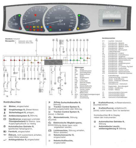

Der tempomat schaltet Masse frei, wenn er "fährt"... Wenn er aus ist, schaltet er keine Masse frei...
Der Strom kommt von klemme 15 zum kupplungsschalter, geht weiter zum Öffner des Bremslichtschalter und von dort geht's weiter zum tempomatsteuerteil... Schwarzgelbes Kabel zu Pin D...
Dazu wollte ich die LED in Reihe schalten, sodass der tempomat aus bleibt, wenn die Lampe defekt sein sollte 😉
Zusätzlich geht ein Kabel von klemme 15 zum Schließer des Bremslichtschalter Und von dort aus (zusätzlich zu den bremslichtern) zum tempomatsteuerteil... Schwarzgelbes Kabel zu Pin G
Als dritten Punkt kommt der Strom zum bedienhebel (Öffner, taste "O"😉 und geht zum tempomatsteuerteil... Schwarzrotes Kabel zu Pin A
Alternativ könnte ich auch den bedienschalter mit der LED in Reihe schalten, denke ich...
Liebe grüße vom Michel
Oh, Oh,...
Hier wird aber kraftig aneinander vorbei fabuliert.
Der Anschluß J geht intern an einen Transistor, der diesen Anschluß auf Masse zieht, sobald der Tempomat in Betrieb ist.
Das funktioniert genau so wie bei der Öldruckkontrolle der Handbremskontrolle halt nur über einen Halbleiter im Servo STG. Also genau so wie beim ABS und der MKL usw.

Also der nicht belegte Pin J soll es also werden? Sag das doch 😛
Ich bin davon ausgegangen, dass bei der "neuen" Version der Pin auch intern im STG nicht mehr genutzt/bedient/funktionsfähig ist...
Bei Pin J würde der tempomat dann auch beim Ausfall der Lampe funktionieren...
Geil, die Lösung gefällt mir 😁
Vielen Dank 😉

Ich dachte das war Klar?
Damit wurde doch dem alten AT-STG (noch bei der Simtec 56 bis 95, siehe Zeichnung Tempomat) auch mitgeteilt, daß der Tempomat werkelt.
Ebenso ist das genau so auch im Catera verbaut (Kontrolleuchten-Pflicht in Amiland !)
Die haben alle die gleiche CCR.
Dass die Amis ne Pflicht dazu haben, wusste ich nicht... Das es das selbe System ist, kann man sich fast denken, wenn man drüber nachdenkt 😛
Aber, dass J vorher dazu diente, konnte ich weder aus der Zeichnung erlesen, noch hätte ich es ahnen können 😛
Ne, wusste ich wirklich nicht 😉
Mein stromlaufplan beinhaltet die alte Variante nicht 😉

Nope, konnte ich immernoch nicht raus lesen 😛
Hab mir dein Bild doch schon längst runter geladen 😉 und auch gesehen, dass J früher zum AT STG ging... Aber wozu, konnte ich nicht erlesen 😉 :0
Ps: in meinem stromlaufplan sind die Schalter etwas anders verlegt, als in deinem 😉
