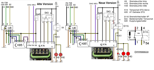

also bei mir war der stecker vom bremslichtschalter 4 polig, aber der bremslichtschalter selber hatte nur zwei pole. ich habe dann am stecker wie im bild zu sehen ne brücke rein gemacht und meinen zweipoligen bremslichtschalter weiter benutzt. geht wunderbar...
oh bekomm das bild nicht rein, moment
Hor auf damit,...
Wenn dir die Schließerebene des Bremslichtes durchknallt, schaltet er nämlich nicht ab.
Und die Schrecksekunde kann dir in einer Notsituation fehlen.
Es ist aus gutem Grund über den Bremslichtschalter doppelt abgesichert !
Als Provisorium zum Testen oder bis der Vierpol Bremslichtschalter da ist, ist es ja ok.
Aber das mit der Brücke als Dauerlösung um 20€ zu sparen, ist so nicht in Ordnung.
naja ok... aber geht bei mir schon jahre so. war der meinung das nen 4 poliger bremslichtschalter im inneren nicht anders aufgebaut ist
Der Vierpol-BLS  hat eine Schließerebene und eine Öffnerebene.
Beschaltung-Tempomat
Drei Radmuttern halten ja manchmal auch ne Weile...😉

Die Beschaltung geht doch aus dem Schaltplan hervor.
Der Öffner ist für den Tempomat zuständig und damit auch die Funkenlösch Baugruppe im Schalter.
Ein Geräusch macht der Schalter nicht, das ist der federbelastete Auslöseschlag im Tempomat Servo.

Es gibt nur einen Weg im Bremslichtschalter der mit dem Hochstrombereich des Tempomats in Berührung kommt, das ist der Öffner vom Bremslichtschalter. Der Schließerzweig hat nur sensorische Funktion ohne Strombelastung.
Der zweite Schalter der noch gefährdet ist, ist der Zweig-Öffner im Bedienhebel.
Dieser ist aber ein in Fett geführter Rollenkontakt mit sehr hoher Betreibssicherheit.
Hier traten Schäden sehr selten auf und so wurde der Bedienschalter nie geändert.
Hab dir das noch mal für die Seilgasvarianten, über die Baujahre geändert, in einer Zeichnung zusammengefasst.
Tempomat-schalter-alte-und-neuere-baujahre

Schau dir mal bitte dein Bild an und sage mir, was du bei Kontakt G des tempomat Stecker siehst...

Aber danke, auf deinem Bild war zu sehen, dass der neuere 4 polige Schalter die löschfunktion nur auf Öffner Ebene hat... Das war ja auch nur die Frage 😉

Die Strombelastung ist nicht mal annähernd ähnlich.
Beim Öffner wird ein realer Strom zur Magnetkupplung des Tempomaten geschaltet. Wenn ich es noch richtig im Hinterstübchen habe sind das ca.400mA.
Eine vorgeschriebene Art der internen und externen Schaltung für die Nottrennung.
Beim Schließer Kontakt des Bremslichtschalters wird vom CCR bzw. dessen Elektronik lediglich die Spannung vom Bremslicht abgefragt, es fließt also gar kein Strom.

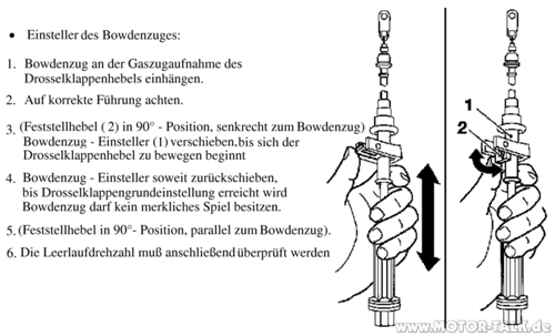

Geräusche beim auslösenTtrennen des Tempomats rühren von der Magnetkupplung oder einem zu lockerem Seilzug her.
Der Seilzug muß vor dem ersten Betrieb an der Stellklemmung spielfrei eingestellt werden, um genau solche Geräusche zu verhindern.
Seilzug-tempomat-einstellung
