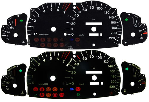

Hier mal zwei Bilder 😉
Ein mal die Tachoscheiben an sich, und die beiden betriebslampen für Tempomat und Abblendlicht... Sorry für das verschwommene Bild. Das war nur ein probevideo in der garage, dabei habe ich es nur sehr kurz Geschäft, den Tempomat ein zu schalten... In dem Moment habe ich auch noch gewackelt...
Liebe grüße vom Michel

Das tacho würde günstig für mich angefertigt 😉

Für die Beleuchtung habe ich hier mal irgendwo ne Anleitung geschrieben 😛

Ich nochmal 😛
Auf dem Bild kann man schön die betriebslampen für Abblendlicht (Ohm) und Tempomat (Route 66) erkennen 😉

Ah,.. Die MKL und der Bremswankontakt sind auch vertauscht, ja? 🙄😕
Ähm, ne? Die, genau so wie alle weiteren, waren von Anfang an so...
Was ist denn deiner für ein Bj./Bau Monat?
Meine (alle fünf) haben die nämlich anders herum.
Habe mich grade noch mal bei dreien vergewissert.
Vfl-alt-neu
Bj steht in meiner Signatur 😛
Ich gebe dir nen Tipp: vergleiche mal die beiden TC Zeichen 😉 und ist auf meinem vielleicht die Nebelschluss Lampe rechts? Oder die nebel Lampe bei den anderen lampen? 😛 😛 😛
