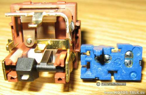

Sicher kann man das, aber den Schalter zerlegen und reinigen wäre doch noch die praktikabelste Lösung, oder?
Die lassen sich nämlich bis zum kleinsten Teil zerlegen und -was noch viel wichtiger ist- auch wieder zusammenpfriemeln.
Sitzheizungsschalter-c
Sitzheizungsschalter-zerlegt-c
Sitzheizungsschalter-von-innen-c
Themenstarteram 8. Juni 2009 um 16:55
habe den Schalter zerlegt, die Sitzheizung funktioniert auch einwandfrei - nur die Birne ist dunkel und gehört ausgetauscht.
Weiß jemand ob ich die Birne einzeln kaufen kann und hat ggf. die dazu gehörige Teilenummer?
Vielen Dank
JD
