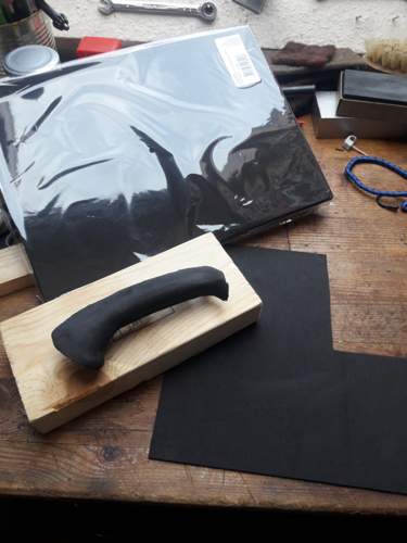

Ich hab mir mal ganz feines moosgummi, 2mm stark in schwarz bestellt und kleb den mal auf den Griff drauf...weil ich hab ja nur stoffbezug überall.
Mal sehen wie die dann aussehen, ich werd mal ein Prototyp machen irgendwann.

Also, ich hab heute vormittag mal nen Versuch mit Moosgummi und einfachem Doppelseitigem Klebeband von Tesa gemacht.
Dazu hab ich 2mm recht feinporigen Moosgummi DIN A4 Platten für 5 Taler irgendwas 10 Stück gekauft.
Ich musste erstmal austüfteln wieviel ich an welcher seite überstehen lassen soll damit das einigermaßen aussieht. Ich hab das überstehende dann einfach mal mit rein gestopft.
Ich stell hier nochmal die Bilder rein.
Ob das am Ende die Lösung ist, weiß ich auch nochnich. 🙂
Aber für mal probiert zu haben is es ok. Ich mein, wer guckt schon auf die Dinger? Ich selbst nichmal, aber es nervt halt schon wenn da garnix is, oder völlig im Arsch.
Ich find das Moosgummi sogar voll ok, und is schön weich.
Ich lass das jetzt mal so ne Zeitlang drin und guck mal wie das sich so macht. Ich finde es sieht jetzt auch nich soooo schlimm aus, mal sehen was es zum Schluss dann mal wird.
Aber jeder weiß ja, nix hält solange wie ein Provisorium....lach 🙂
