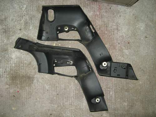

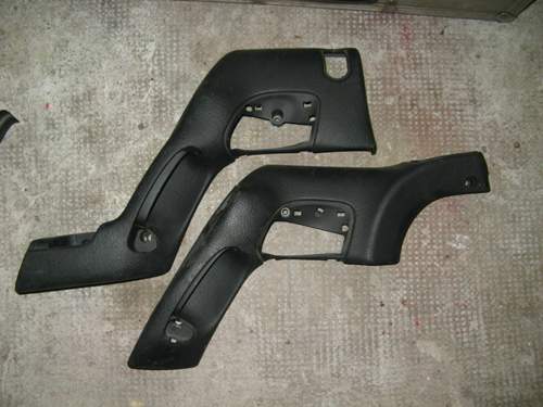

Gibt es eine bewährte Methode, lepröse Griffschalen zu restaurieren?
Mit Leder beziehen, 3-D-Drucker, Beflockung oder sonst was?
Die immer abgebrochene obere Haltezunge ist ja zu verschmerzen. Der sich zerlegende, bröselnde Gummibezug jedoch nervt.
Entweder bekomme ich mal einen noch heilen Satz, den ich dann mit Kunstoffpflege am Leben erhalten kann, oder es muss was im Sinne von "upcycling" her...
Einscannen und mittels CNC-Fräse aus Holz herstellen fände ich am chicsten.

Ja, die sind bis auf einen, auch bei meinem im schlechten Zustand.
Hatte gehofft das man die noch neu kaufen kann.
Aber anscheinend wohl nicht.
Bin auch mal gespannt, für Vorschläge
Da hilft es nur die Schrotti's abzuklappern.
Oder wirklich mal im 3-D Druck verwirklichen.🙄
Gibt ja Freak's die sowas geduldig können und verwirklichen.
Mangels Scanner und CNC-Fräse werde ich bald mal versuchen, so ein Griffinlet mit Leder zu beziehen.
Wenn es klappt, kann ich ja ein Nebengewerbe damit aufmachen.😁

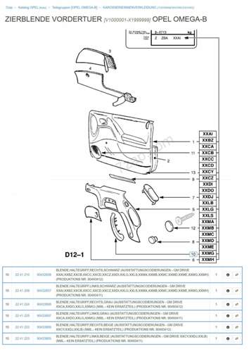

Ich persönlich, meine nur das Teil Nr.10.
Der Rest verschleisst doch nicht, jedenfalls nicht bei meinem.
Aber Nr.10 ist in schlechtem Zustand
Genau davon ist hier auch immer die Rede gewesen.
Weil die Bilder was anderes zeigen
Die Bilder dienten nur dem besseren Überblick, um welchen Bereich es sich grundsätzlich handelt und wo die Teile wie verbaut sind.
Geschnallt jetzt, war mir halt nur nicht sicher, obs um die ganzen Teile geht, oder eben nur um die kleinen Griffe die gesteckt werden
Hatte ich ja im Teile-Bild Auszug extra deutlich hervorgehoben, da die anderen Teilenummern dort ja nicht vorkommen.😛🙂
