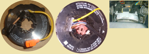

Ich habe mal ein Video im Stand gemacht, Lenkeinschlag voll Links/voll Rechts. Es klackert noch etwas an dem Plastikring. Ist das normal?? In einem anderen Forum habe ich gelesen, dass es das der Schleifring sein könnte. Ist das das Teil, was man sich bewegen sieht?
> VIDEO
Das "Spiralkabel", also die "Wickelfeder", oder nach Opel die "Kontakteinheit Airbag" ist außen auch beschrifftet, mit der Anleitung, wie die Mittelstellung einzustellen ist.

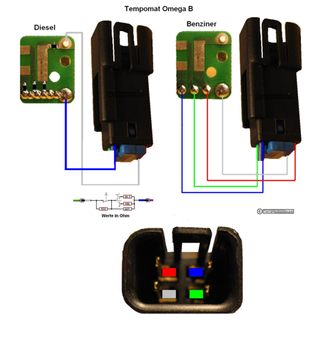

Ja, vom Prinzip her kannst du jeden nehmen, die sind vom Omega A, Vectra B her alle fast identisch.
Außer die X25 Diesel-Hebel, da wird nämlich nur über zwei Leitungen lediglich eine Widerstandsänderungen geschaltet.
Zu dem gibt es noch den Lopez Fallstrick.
Der hat nämlich beim Omega A, Vectra usw. die Parklicht Einrichtung als Extra verkauft und so auch Blinkerschalter mit Tempomatbedienung, ohne die Parklichtschaltebene, konstruieren und verbauen lassen.
Lenkstockschalter Blinker, Tempomat, Fernlicht, Parklicht
Platine-stecker-tempomat-omega-b-diesel-und-benziner

Mich hat's gestern auch "erwischt". Beim Einparken gestern hat es beim Rückstellen der Lenkung arg gekracht. Beim Nachschauen heute habe ich den Schleifring als Ursache lokalisiert. Beim Lenken nach links knackt es reproduzierbar und die Abdeckung des Schleifrings bewegt sich dabei nach vorn, wie wenn ein kleines Stück blockiert.

So, habe jetzt einen neuen alten Schleifring vom Schrotti.
Hatte vorher beim FOH nachgefragt, hätte ich bis morgen allerdings für 140 Euronen (mit Rabatt 😰).
Woran erkenne ich, dass das Spiralkabel entriegelt ist? Und was ist der Sperrstift?
Ist das dieser weißer Hebel, der das Weiterdrehen verhindert?
Kann ich den Schleifring so lassen wie er ist, war ja eingebaut und die Markierungen fluchten auch, oder dreh ich den Ring 2,5 U nach links (GUZ) und wieder 2,5 U zurück (IUZ)? Merkt man da einen Anschlag, Widerstand o.ä.?
Ich will das Ding morgen einbauen...

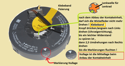

Hallo hlmd
alles was wichtig ist ,im Bild !
wenn ich einen neue Kontakteinheit beim Truck einbaue muß ich
eine Schraube ausbauen wegen der Mittelstellung der Wickelfeder .
mache ich einen alten Konaktblock raus ,
suche ich ne Schraube oder nehme Klebeband zum Fixieren !
durch die innere `Vorspannung`der Wickelfeder in der Kontakteinheit ,
kann sich bei nicht Fixieren die Wickelfeder weiterdrehen .
mit Vorspannung eine ich ,ähnlich einer alten mechanischen Wanduhr ,
deswegen auch der Begriff Wickelfeder !
diese Vorspannung zieht ja das Wickelband auf und
wenn man es Entlastet ,will es sch zurückdrehen .
bekommt man aber mit Gefühl ganz einfach hingedreht ,im Bild 2 !
so wird es beim Truck gemacht
da wird zuviel Geschreibe,Gerede darum gemacht ,
wegen den vorgeschriebenen Umdrehungen , GEFÜHL !
mfg
Mittelschraube Lenkrad,denke 20 Nm .
Airbag-kontakteinheit
Airbag-kontakteinheit-einstellen

Mit der Wickelfeder habe ich mich an die eingebaute gehalten und habe rein gefühlsmäßig verglichen. Interessant an der Sache war, dass ich in der früh noch ein Paket wegbringen musste und sich so ein Plastedingens noch unbedingt querstellen musste und die Lenkung blöckieren wollte. Man bekommt erst man 'nen Schreck, aber mit etwas Kraft konnte man schon noch Lenken. Zum Glück waren es nur ca. 2km in dem ich Linkskurven vermeiden musste (hat nur nach links gehakt).
