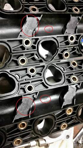

Habe den gesamten Ansaugtragt( Rohr und Zwischenstück ) säuberlich ausgebaut und da es ja im Raume stand ob es zwischen den Brücken oder Saugrohren und Drosselklappenmodulen Unterschiede gibt, alles schön vermessen. Siehe Bilder!
Also zum einen gibt es zu den Drosselklappenmodulen keinen Unterschied zwischen den des 2,6 und dem 3.2. ( ich schreibe das mit dem 2.6 und dem 3.2 nur einmal mit bei für die die nicht wissen das es sich in diesem Tread generell um die 3.2er und 2.6er geht und um unnötige Fragen vorzubeugen)
Beide haben die gleich großen Durchmessen im Einsaugbereich und im Austrittsbereich. Klappen haben den gleichen Durchmesser. Beide haben auch dieselbe Teilenummer(9 128 412 *01*).

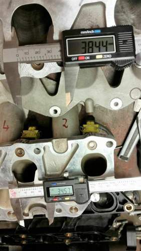

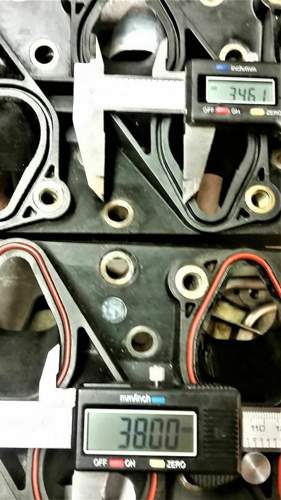

Als ich dann das Saugrohr unten ( 90469820) abgeschraubt hatte bemerkte ich, dass sich der Flansch vom Saugrohr (90467003) bewegte ohne das ich schon dran rumgeschraubt hatte. Habe dann eben den Flansch nach EWH gelöst und stellte fest, dass auf der rechten Seite( wenn man davor steht)die Bolzen 4 und 8 nach EWH gar nicht mehr fest sind und schon gar nicht 20 NM. Also ausgebaut und gesehen, dass die Gewinde im Kopf völlig im Ars.. sind. Dann eben Gewinde neu und mit so nem Gewinde Reparaturset erneuert. Dabei dann die Flansche vom Saugrohr vermessen (siehe Bilder)
und alle Hochachtung uns Rosi hatte mal wieder Recht und es sind tatsächlich Unterschiede in der Größe. Flansch Saugrohr mit der Nummer 90467003 mit irgendwas und die 34,und ist für den 2.6er. Der Flansch mit der 90467004 ist mit etwas um die 38..mm deutlich größer. Das setzt sich auch im Saugrohr unten fort (siehe Bilder)und ist für den 3.2er. Also zum einen …Rosi..gelernt ist eben gelernt….Dank für den Hinweis und immer wieder Hut ab. Zum anderen habe ich mir dann erst mal alle weiteren Arbeiten gespart um nicht eventuell neue Fehler einzubauen und alles explizit eingebaut, alles korrekt nach EWH und dann eine kurze Probefahrt gemacht, ja und erst mal so auf die Kürze sieht es sehr gut aus. Jedenfalls erst mal keine Fehlermeldungen mehr.
Also ..Fazit …Nebenluft ist dem V6er eben ein Graus bei andren Motoren auch aber sooo empfindlich. Naja werde die Kontrolle der Steuerzeiten nun mal nach hinten schieben und mich um andere TÜV relevante Sachen kümmern. Wochenende bekommt er gleich mal 500 km und wir werden sehen wie er sich da schlägt.
