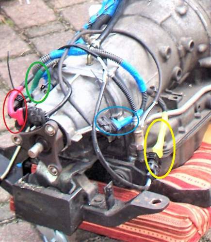

Bei allem was ich so raus lese....soviel Bauteile können doch garnicht alle samt defekt sein. Da spricht doch eher die Logik dafür das nicht die Bauteile ne Macke haben sonder die Zuleitungen / Zentrale Schalteinheiten / Datenverarbeitungs / oder Softwareseitig ..oder weis ger Geier wie man das ausdrücken soll- Stromflüsse Kontakte ...eben irgendwas von dem die Bauteile abhängig sind ne Macke hat. Vieleicht doch als nächstes mal die Richtigkeit der Anschlüsse der Lambdas überprüfen...Werde ich mal in Angriff nehmen. Nur mit der praktischen Umsetzung..wie gesagt mir fehlen ein paar weitere Hände.
Ich hatte mir das aber beim anschließe alles nach Deinem Farbschema bunt abgeklebt (siehe Bild). Natürlich kann es sein das ich was verwechselt habe ...ich werde dem auf den Grund gehen. Aber gehn wir mal davon aus das es richtig währe....was dann als nächste?

Die Regelsonde von Bank2 ist in meinen Augen sehr Inaktiv also mager. Die Monitorsonden sollten eigentlich ein recht gleichmässiges Signal liefern. Da das aber bei Bank2 gleich der Regelsonde ist arbeitet der Kat nicht.
Nun Frag ich mich allerdings wieso Bank 1 gut aussieht...
Moin OP
falls die Sonden falsch angeschlossen sind und das MSTG immer
die falsche Bank ansteuert,wegen Gemischbildng und
um die Lambdasondenzuordung eindeutig zu klären ,
hast DU 2 Wege zur Verfügung .
das OPelCOM ist da der schnellste WEG ,
das würde ich so machen !
entweder ziehst DU die Stecker der Sonden einzeln ab und
nach Zündng wieder an liest DU den Fehlercode aus,
danach Sichtprüfung wo diese Sonde sitzt und
ob die Sonde an der richtigen Position sitzt !
P130 BANK 1 Sonde 1
P136 Bank 1 Sonde 2
P150 Bank 2 Sonde 1
P156 Bank 2 Sonde 2
Sonde 1 immer vor dem KAT,Sonde 2 immer nach dem KAT !
oder DU fährst den Motor warm und ziehst immer nur eine Sonde ab und
bei der Sonde die abgezogen wurde ,
steht dann die sogenannte Prüfspannung von ca 450 mV da ,
bei laufendem Motor im Leerlauf !
( ist intern im MSTG so geregelt )
dann auch wieder Schauen ,ob die Position der Sonde richtig ist .
die anderen Sonden werden jeweils mit einer Spannung von 100 -900 mV
in den Datenlisten im OPelCOM stehen ,bei laufendem Motor !
Ergo eine Sonde hat dann ca 450 mV und 3 Sonden laufen dann
mit einer variablen Spannungamplitude ,im Leerlauf !
mfg
