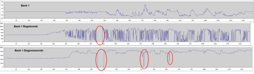

ich würde zuerst den LMM abklemmen und dann nen Log machen,
was sich verändert ,auch an den Laufeigenschaften vom Motor !
danach nen Log mit abgezogenen Lambdasonden

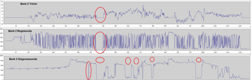

was der Kurzzeittrimm bedeuted im Bild ,
nur die Ursache muß man Ergründen !
sieht as,wie wenn man 2 Dreizylinder im V6 hat,
jede Bank macht erwas anderes ,sehr merkwürdig !
beim Seilgas V6 würde ich sofort auf etwas beim AGR tippen,
nur DU hast kein AGR .aber 2 Diagnosesonden hinter dem KAT !
Op3
Welche von den 4 Sondenkurven ist denn welche Sonde. Ich bin definitiv zu dämlich die Teile selbst in eine Grafik zu bekommen... Zumindest auf die schnelle.
Die glatteren sollten die Nachkatsonden sein, oder? Gelb Bank1 und Grün Bank2 Regelsonde? Dann wäre Bank2 träge und mager... Als läge die fast auf Masse...
Ich denke an ein Problem beim Kabel von der Regelsonde Bank 2. Auch mit dem Hintergedanken das der Ärger wohl erst mit einsetzen der Lambdaregelung anfängt..
Nun ist die Einschätzung ziemlich unfundiert und aus meinem Bauch raus. Also mehr ein mitspielen als ein Wissen.
Beim LMM seh ich zumindest keine Riesenprobleme, ausser beim aussschalten am Ende.
Jedenfalls sollte das Einfahren besagter Log Kurven einiges an Aufschluss bringen.
MS,
die ruhigeren sollten die Diagnosesonde sein.
in Gnumeric die Spalten kopieren und auf ein freie Spalte setzen
dann die anderen Sonden auch daneben setzen
danach alle Spalten kopieren und oben
das bunte Bildchen,Diagramm anklicken
dort auf Linien gehen und
drunter auf Einfügen
dann geht Gnumeric zurück und man sieht nur
die Spalten von vorher
dann mit der Maus oder Tuchepade ein Viereck über die Spalten ziehen und
dann hat man die Aufzeichnung.
Diese dann mit Mausklick abtippen und. Kopieren und dann bei z.B. Paint einfügen.
dann hat man das Bild .

Die eine flattert halt deutlich weniger als die andere. Flattern ist bei Sprungsonden aber gut. Also hat die andere einen weg.
Als meine Lambdaanzeige das letzte mal lahmarschig rumpendelte war das Messkabel auf dem Krümmer aufgebrannt. Warm lief er im Stand zu Untertourig und unrund. Hatte aber auch mal Gammel innerhallb der Leitung zum Stg. Regelte die auch recht lahm und der Astra lief dazumal schlecht.
Ich sag ja. Mehr Bauch als Wissen.
Bin wirklich gespannt wie die Kurven aussehen wenn was abgezogen ist und ob er besser läuft...
Rosi , es ist schon spät und mir flimmerts nur noch vor den augen, aber sag mal auf den Bildern vom 18:47: Bild zwei beschriftest Du die Bank 1 mit Zylinder 2;4;6 und bank 2 mit 1;3;5...ist es nicht umgekehrt Bank 1 in Fahrtrichtung rechts ist doch 1; 3; 5; und in Fahrtrichtung links also Fahrerseite ist doch 2;4;6...oder bin ich nun völlig durch den Wind?

2 4 6 ist Fahrerseite
Neue Sonden gehen auch auf den alten Baum. Wenn also nach dem Stecker ein Problem ist kannst du soviele Bauteule tauschen wie du willst.

ja die Zylinder habe ich verwechselt ,es wurde zum Essen gerufen .
die Bänke nicht !
man könnte fast den Eindruck gewinnen ,
die Diagnosesonden sind vertauscht bzw die Regelsonden ,
aber nur ein Gedanke !
