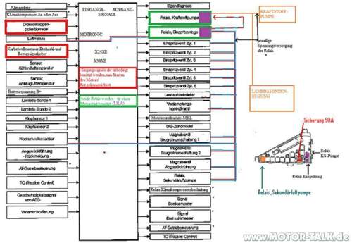

Batterie - Test-Spannungsversorgung prüfen ,diesen Punkt würde ich bei Dir vernachlässigen!
Zündanlage prüfen,diesen Punkt würde ich auch in deinem Fall in die lange Ecke schieben!
KW/ NW Signal prüfen -
Das KW-Sensor-Rechtecksignal wird als Drehzahlsignal vom Kraftstoffpumpenrelais als Eingangssignal benötigt. Der Motor bleibt sofort nach dem Start oder in der Fahrt stehen, wenn das Drehzahl-Signal (Motor läuft), vom KW-Signal an dem Motorsteuergerät ausbleibt und am Kraftstoffpumpenrelais keine Masseversorgung aus dcem MSTG ausbleibt.
Folgende Ursachen können für ein "Ausgehen nach dem Start,oder während der Fahrt" verantwortlich sein:
- Kraftstoffpumpenrelais bekommt keine Masse aus dem MSTG,wegen fehlendem KW-Signal
- das Segmentgebersignal des KW-Sensors ist unvollständig
- Zündschaltgerät ohne Versorgungsspannung oder defekt
- Kabelverbindungen fehlerhaft

Können verschlissene Zündkerzen auch zum ausgehen führen?
Wie siehts aus mit dem Drosselklappenpoti?
Zündkerzen,eher nein!
Drosselklappenpoti,eher ja!
das Poti stellt ja eins der beiden Signale zur Verfügeung,damit die Motronic überhaupt geht!
ein Signal ist das Poti(Lastsignal) und das andere der KW-Sensor(Drehzahl).
nur mit den beiden Signalen muß ein V6 fahrbar sein,alles andere kann man an Sensoren abmachen!
für die abgesteckten Sensoren gibt es dann Ersatzwerte im MSTG!
der Leerlauf wird zwar schwanken(sägen),aber er sollte nicht ausgehen,da er über das Poti die Leerlaufspannung
erkennt!
bei einem Fahrversuch mit nem Handschalter konnte man fast normal fahren!
zwar lahm aber er ging!
mfg
V6-uebersicht-relais-stromversorgung

Einfach Pin 30 und 87 brücken .
Hab ich nachgesehen. Ich habe den Vorfacelifter, der hat da noch keinen Lüfter.
Hab auch schon während der Fahrt schon mal den Deckel abgelassen, hat auch leider keine wirkung gezeigt.
Bin mir aber sicher das es irgendwas mit der Temperatur zu tun hat. Gibts noch andere möglichkeiten.
Denke halt immernoch Zündkabel oder steuergerät.
Nur hat bei beiden bis jetzt künstliche beeinflussung nichts gebracht!?

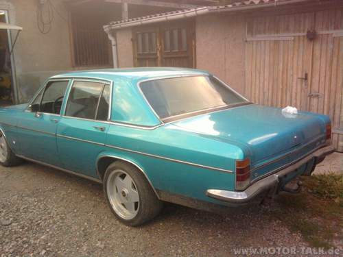

Nun ist es entschieden. Ich suche nen Opel Diplomat V8 für max. 1000 Euro muß nur Tüv haben und fahren. Alles andere ist egal. Rost,beulen,geklaut, mit leiche drin, von mir aus auch ohne lackierung oder sonst fürn scheiß. Muß nur fahren. Gewünschte ausstattung--> keine. Nur klima ist muß rest egal. Wenn einer so´n Ding hat. Bitte her damit, 1000 euro kann ich zahlen und vielleicht bis dahin so nen rotzverschissenenmistverwichsten MV6 zum schlachten anbieten.
Hallo!
Die Suche wird wohl vergeblich sein😁
