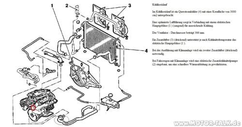

Hallo! was ist das eigentlich für ein Wasserschlauch im blauen Oval-roter Pfeil,unterhalb vom Heizungsregelventil ? sitzt ja gleich neben dem DIS-Modul! ist das der Füllschlauch vom Ausgleichbehälter!
außerdem ist dort ein Kühlmittelflansch,sieht man gut auf Feet seinem Bild(rotewr Hintergrund),
da ist sogar der Ölkühler im Motorblock durch das Loch zu erkennen!
mfg
Das ist richtig Feet,aber der Flansch wo dieser Schlauch draufsitzt!
schaue Dir die rot markierten Stellen an!
wenn es da rauskommt läuft es über die Getriebeglocke ab!
mfg
@rosi
kann es sein, dass das von von dir angesprochene Bild den Calibramotor zeigt?
Siehe .pdf
Der Schlauch mit dem grünen Punkt müßte der von dir markierte sein, das ist lt Teilekatalog Heizungsschlauch Vorlauf, und der so komisch gekrümmte (roter punkt - Verbindung Kühler an Motor Einlass) sieht im Teilekatalog auch ganz anders aus.
LG robert
