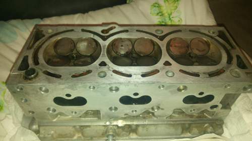

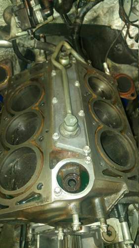

Mach motorwäsche und ölwechsel, tropft er natürlich immernoch. Kann Ursache nicht wirklich bestimmen. Scheint aber von unter den Krümmern zu kommen.
Vielleicht kann einer was mit den Bildern anfangen.

Ich würde zum Abschluß der Arbeiten nicht auf einen Ölwechsel verzichten.
Wenn ich die Bilder sehe, wie da mit Dichtungsmasse gearbeitet wurde, würde ich sogar die Ölwanne abbauen um die Wanne mit Ölansaugsieb von Dichtungsreste die sich da vielleicht schon angesammelt haben, zu reinigen.
Ganz wichtig das ölsieb reinigen.
Also wenn dann kann ich nur die untere Wanne abschrauben. Die Dichtung wollte ich sowieso eigentlich machen, ist aber dicht.
Komme ich ans ölsieb dran wenn ich nur die Wanne abschraube?
Werde wohl das neue Öl ablassen und Wanne ab, alles sauber machen und wieder dran
Ja, untere Wanne abnehmen reicht dafür. Aber eins nach dem anderen...mach erstmal oben alles fertig. Da hast Du noch gut zu tun, bis zum nächsten WE😉😉

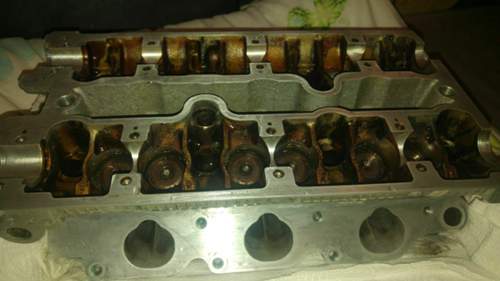

lege die Hydros vor dem Einbau in sauberes Motoröl .
danach nimmst DU eine WAPU-Zange und
drückst die Hydros im ÖL zusammen und
auseinander gehen Sie normal alleine , ca 3-5 mal .
dabei kommt das alte schwarze Öl aus dem Hydro und frisches Öl
wird in den Hydro reingesaugt und
der Hydro wird vorgefüllt mit frichen Öl !
das erspart Dir ein langes Klippern des Motors beim ersten Motorstart und
sichert Dir die Kompression zum Anspringen des Motor,s !
danach die Hydros gleich im ZK platzieren ,das Sie nicht LEER laufen !

Hatte letztens an den hydros innen an den kleinen kolben mal gedreht und alle ausser einem gingen leicht zu verdrehen.
Jetzt weiss ich nicht, ob der der schwerer ging in Ordnung ist oder nicht. Auf jeden Fall war es ein deutlicher Unterschied. Nicht extrem, aber zu merken.
normalerweise kann man einen intakten Hydro mit 2 Fingern zusammendrücken,ca 1-2 mm
ein Harter Hydro der sich zwischen den Fingern NICHT zusammendrücken läßt ,
wird ersetzt !
das bekommt man im Vergleich ( Gefühl ) von 24 Hydro schnell mit .

Hatte ja letztens die hydros inspiziert.
Man konnte KEINEN zusammendrücken.
Bin heute Nachmittag wieder am Auto und werde es nochmal probieren.
Würde die hydros gerne auseinander nehmen, aber mit Zange bekomm ich den Kolben nicht raus gezogen.
Toll, neue hydros wäre natürlich sch......

So mehr will ich vom Kopf nicht schleifen mit Klotz.
Die dunklen Stellen auf der dicht Fläche sind mit dem Finger nicht zu spüren.
Motorblock ist auch soweit fertig.
Hoffe das es so ausreicht.
Gute Baustelle. Wichtig und wahrscheinlich schon klar oder schon geschrieben: Schraubenlöcher der Kopfschrauben im Block sauber Pressluftreinigen, darf nichts drinn sein.

Pressluft hab ich nicht inner Garage.
Aber werde sie irgendwie sauber kriegen.
Vielleicht ausspülen.
