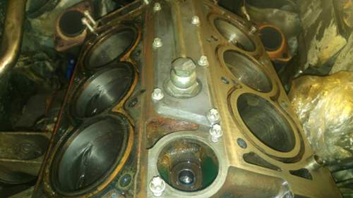

hammerhwl, ich hoffe du hast die Tassenstößel vor dem Ausbau gekennzeichnet. Gelaufene Teile wie Lager oder Stößel sollten immer Zusammengebaut werden wie sie vor dem Ausbau waren. Bei den Stößel besteht die Gefahr von erhöhtem Verschleiß wenn sie vertauscht werden.
Leider sind sie beim Kopf sauber machen raus gefallen/gerutscht :-(.
Hab sie nur geordnet nach linker und rechter Kopp. Hätte ich am liebsten auch so gemacht wie du schreibst. Alle anderen Sachen hab ich markiert.
Bei den ventilen werde ich es natürlich machen.
Ist leider so.
Hatte auch klappern der stössel, trotzdem sind sie aber fest und kann keinen zusammendrücken.
Bekomme sie aber nicht auseinander.

Hab aber vorhin aufe schnelle noch eine Seite von block geschliffen sowie dichtfläche vom thermostat und wasserpumpski.
Sieht man ja den unterschied zur anderen seite

Obwohl ich sehr sauber und penibel gearbeitet habe ist ja beim Kopfe abnehmen und dichtungsreste entfernen natürlich Dreck in die kühlkanale gekommen.
Kann ich einfach mit Wasser mehrmals aus- oder durchspülen?
Und hatte ja vor höchstens 2 Wochen Öl Wechsel gemacht, der war bestimmt jetzt auch für'n A...., muss auch alles wieder raus und neu?
Ja, du kannst die Kühlkanäle mit Wasser spülen. Viel wichtiger ist das Säubern der Zylinder. Also, ein Zylinder auf UT stellen und die Laufbahn säubern. Nächster Zylinder auf UT stellen säubern. Diese Prozedur solange durch führen bis keine Schmutzpartikel sichtbar sind. Zu den vertauschten Tassen: vor dem Einsetzen der Nockenwellen die Kontaktflächen (Tassen/Nockenwelle) mit Molybdän-Paste dünn bestreichen. Ölwechsel brauchst du keinen zu machen. Beim nächsten Ölwechsel wird der Dreck mit dem Ölfilter entsorgt.

Aber ist es nicht möglich das Wasser ins Öl gekommen ist beim Ausbau?
@hammerhwl schrieb am 13. Januar 2018 um 17:39:55 Uhr:
Alles klar besten Dank.
Du hast doch das Wasser vorher abgelassen, oder? Wenn dann ein paar Tropfen Wasser ins Öl gelangen ist auch nicht schlimm. Im Winter sammelt sich oben am Öleinfülldeckel auch Kondenswasser ab, das dann im Sommer oder wenn höhere Temperaturen anstehen verdampft.
Also, keine Angst. Weiter so, ich lese mit.
Hatte es abgelassen unten am Kühler.
Lief aber beim demontieren noch viel an den Köpfen raus und dann nochmal als ich die Wasserpumpe ausgebaut hatte.
Vielleicht hätte ich zuerst die Wasserpumpe ausbauen sollen vor den Köpfen.
