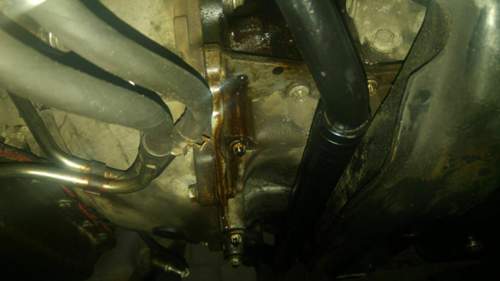

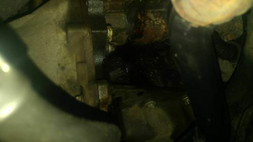

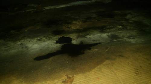

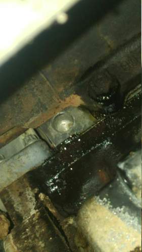

Hallo.

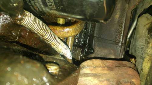

Mach motorwäsche und ölwechsel, tropft er natürlich immernoch. Kann Ursache nicht wirklich bestimmen. Scheint aber von unter den Krümmern zu kommen.
Vielleicht kann einer was mit den Bildern anfangen.

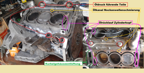

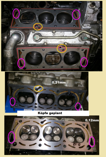

Bild 1 ist ein geplanter ZK ,der ein Fall für die Tonne ist .
da sieht man auch das Grundübel ,
wenn man die KODI und den geplanten ZK sieht -
Kavitation durch wahrscheinlich zu wenig Frostschutz im Kühlwasser und
dadurch geht die KODI defekt !
Bild 2 -geplante ZK ,mit wenig Materialabtrag beim Planen
Bild 3 und 4 zerfressene KODI beim V6 .
Klopfen ist bei mir zuerst eine unkontrollierte Verbrennung
( Ölkohle ,Verkokung an den Zündis ,Glühzündung
Falscher Wärmewert der Zündkerze ,Selbstreinigung nicht erreicht )
bzw wenn Kraftstoff unkontrolliert verbrennt
( undichte Einspritzventile ,KS-Druck zu hoch )
die Kolfpregelung betreibt den Motor immer nahe der Klopfgrenze und
regelt dann auf Zündung spät .
mfg

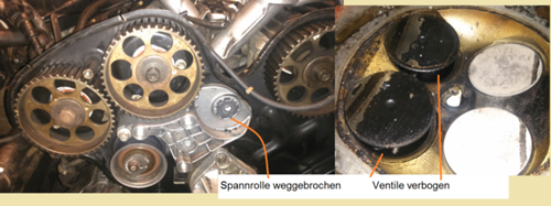

wichtig sind die Drehmomente der Schrauben der Spannrollen ,
nicht das die obere Spannrolle abreißt ,wie im Bild !
mfg

Hallo.
Hab heute nochmal mit bremsenreiniger alles sauber gemacht.
Motor gestartet und nach 2 Minuten fängst an Wasser zu Tropfen am krümmer.
Und es blubbert ganz leicht zwischen Kopf und block.
Aufm Video sieht man besser aber kann man nicht hochladen oder?
Also kann es doch nur kopfdichtung sein oder?
Auf den Fotos ganz links blow by und rechts daneben die hinterste krümmerschraube, dazwischen kommt's raus.
Kann noch jemand bestätigen das es die kopfdichtung ist bevor ich anfange?
Hab schonmal angefangen.
Bis jetzt klappt's noch gut
