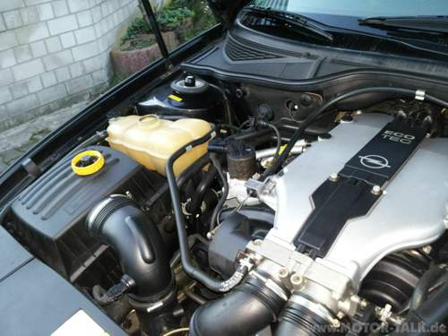

Hi.
Wollte den Ausgleichsbehälter reinigen da der von innen irgendwie verdereckt aussieht. Hab auch einen kleinen Film oben drauf.
Es gibt einige verschiedene Kühlmittel. Bei FOH wollte ich mal fragen was da so ein Kanister kostet, aber vorher wollte ich hier eure Meinung hören, wie auch keine Ahnung was der FOH für Liter Preise hat.
Die Ablasschraube müsste unterm Kühler sein. Wie siehts denn aus mit dem Belüften, oder braucht man das nicht?
Meine Idee jetzt wär, Ablasschraube aufdrehen Wasser ablassen danach Behäter ausbauen und reinigen. Einbauen und Frostschutz rein + destilliertes Wasser 50:50.
Ein Verwandter benutzt 99% Frotsschutz und 1% Leitungswasser oO würde das auch gehen?

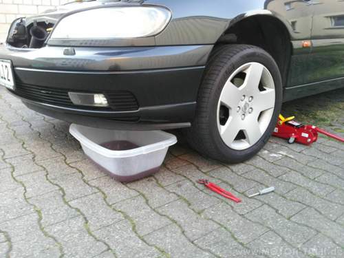

Sooo, mit 3 mal ist es nicht getan und auch nicht mit 10 mal wenn mal alles raushaben möchte. Ich saß da jetzt 5 std. dran und habe 20-25x gespült. Zum Schluss war es echt nur noch minimal Lila/rot, kaum zu erkennen. Die letzte Spülung waren 4,5 Liter aber 4 L G12+ nachgereicht + 1 L warmes Wasser. Leider ist mir der Saft von der Batterie ausgegangen da ich die ganze Zeit Musik an hatte wie auch der BC war an ARGHHHH. Starter Kit im Büro war auch nicht vorhanden, der liegt irgendwo in einem Dienstfahrzeug 🙁
Jemand kommt gleich und dann überbrücken wir.... Batterie ist noch grün = 100% Intakt oO.
Nehme 1,5 Liter Wasser gleich mit und dann gehts wieder ab.
Was mir heute NachMittag aufgefallen ist, ist dass nach dem ich das alte abgelassen habe 1x und ich 30% Mische mit Wasser ca 5l nachgefüllt habe der Wagen nicht + über 90° heiß wurde. Nicht einmal sprang auch der Kühler an um den Motor zu kühlen.
Die ganzen Monate Beobachtet. Nach 10-15 minuten in intervallen immer 95-100° dann sprang die Lüftung an und wieder runter auf 90° und dann im wechsel.
Jetzt hatte ich sogar die Lüftung auf Volle Pulle Eco High + 255 auf der Bahn für 3 min, Landstrasse wie Irre+ Stadt wie Irre immer 80-85° selten mal auf 90° bevor ich mit der wesentlichen Spülung angefangen habe.Was ein wechsel schon ausmacht, Wahnsinn !
