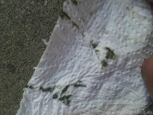

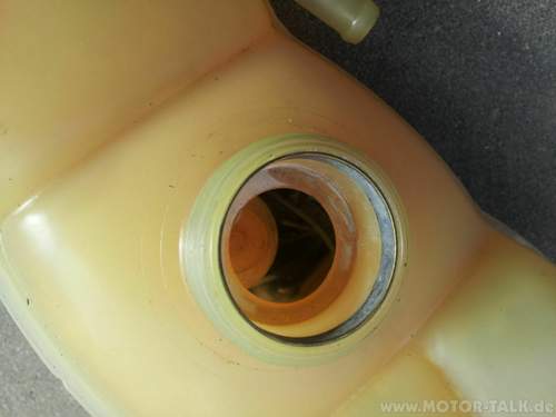

Behälter ist raus. Bin da mit Zewa rein und habe gesehen das die angesprochenden stellen grüner Schleim ist oO siehe Photo. Jeweils an den Ausgängen vom Behälter wie auch am Boden. Ob die Spühlmaschine das nun sauber bekommt stell ich in Frage.
Das Wasser was ich über den Hahn ablaufen gelassen habe ( zum Glück nichts verstopft ) war Rot Lila. Letzters Rot wurde in der freien nachgefüllt. Ob's mit Lila gemischt werden durfte da fragte keiner nach.
Behälter in der Maschine ich warte nun und Misch danach g12+ 60/40 Fahre 1 std. danach lasse ich wieder alles ab und fange an zu spülen bis nur noch klares Wasser rauskommt.
