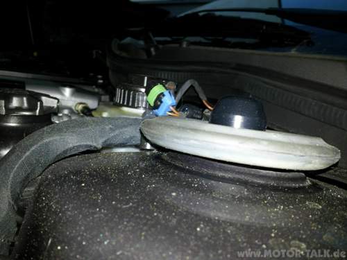

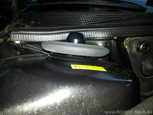

Wenn das Foto aktuell ist, dann sind die Domlager nicht mehr weit weg von fertig.🙄
Wie kommst du darauf? Beim Lenken gibt es keine Geräusche ausser die klassischen Servo Geräusche wenn der Wagen kalt ist.
Bilder hinzugefügt. Kaputt?
P.s. Gemessen 0.8 - 1 Cm höhe und müssen die eigentlich richtig aufsitzen oder ist die Lücke normal bei den beiden Bildern?
20140324-185845
20140324-185831
Spalt ist normal .
Vieleicht sah das Bild für ihn so aus als wenn die mehr als 2 cm schon vom Boden herausragten...ka.

🙂Hi,
meine sitzen noch etwas tiefer, und als die Höhen bei Kurt  seinen Fotos gesehen habe, dachte ich, das bei dir die Höhe Richtung Austausch geht. Habe mich dann getäuscht. Werde besser hin schauen.😉
Gruss
Haibarbeauto
