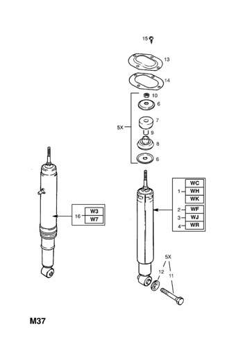

beim Hochheben meines Omega B Caravan 2,6 V6 habe ich festgestellt das bei dem hinteren linken Stoßdämpfer eine rostbraune Flüssigkeit austritt. Da der Stoßdämpfer mit Niveuregulierung ausgestattet ist, also von einem Kompressor mit Luft versorgt wird, nun meine Frage : Kann es sein das der Kompressor mit Kondenswasser voll ist und dies über den Stoßdämpfer rausdrückt ? Bei meinem stationären Kompressor in der Werkstatt muß ich von Zeit zu Zeit die Entlüftungsschraube rausdrehen und das Kondesnswasser ablassen. Die dann austretende Flüssigkeit ist identisch mit der des Stoßdämpfers ( Rostig braun ). Falls ja, wie entlüftet man den Kompressor der Niveuregulierung, oder woher kommt diese braune Flüssigkeit sonst ?

Der Niveaulift Kompressor hat die Entlüftung integriert.
Er muß ja über den Fahrzeug Höhenstandsensor angesteuert Druck auf die Gummikammer geben oder ihn ablassen um die Höhe vom Fahrzeug gleich zu halten.
Ist es überhaupt wirklich Wasser, das wäre jetzt erst mal die wichtige Frage.
Sind die Dämpfer nämlich verschlissen (undicht an der Stößelstange) dann dringt das Dämpfungsöl in die Luftkammer ein und gelangt somit auch in die Druckleitung zum Kompressor, bzw. zum Entlüftungsventil.
Häufig kommt es vor, daß dieses Entlüftungsventil dann am Ventil verklebt und das Fahrzeug dann oft völlig ausgefahren also mit maximaler Hubhöhe durch die Gegend fahren. Manchmal entlastet sich das Niveausystem dann zwar wieder über Nacht aber fährt dann gleich wieder hoch wenn man unterwegs ist.
Das prüfe erst mal genauer.
Kann man (manchmal) instandsetzen, meist besorgt man sich dann aber besser einen anderen intakten, gebrauchten Verdichter. Diesel und Benziner Niveau-Anlagen sind zwar unterschiedlich aufgebaut, der Unterschied der Geräte bezieht sich nur auf die Halterungen und die Länge der Schlauchverbindung.
Einzig Limo und Kombi haben noch unterschiedlich lange Dämpfer.
Zum anderen sind die Niveau-Dämpfer ja auch nicht ewig haltbar/ausreichend wirksam.
Sie unterliegen ja auch einem natürlichen Verschleiß durch den Betrieb und durch die Alterung.
So wäre ein simpler Dämpfertest angesagt.
Neue Dämpfer gibt es, für nen relativ kleinen Taler, immer noch auf diversen Plattformen im Netz und auch bei Opel (da allerdings für richtig dicke Knete) zu kaufen.

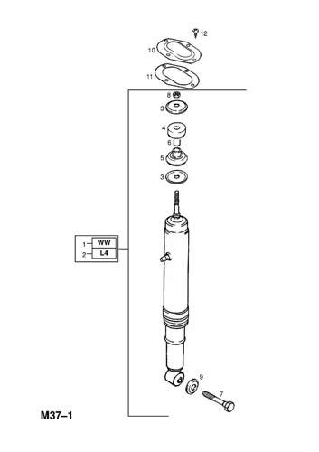

Dämpfer Varianten Omega B
Niveau Dämpfer Omega B

Anhand der Teilenummern findet man dort aber auch nicht wirklich was. Die von Monroe scheinen die einzig verfügbaren zu sein.
Hier die Teilenummern.
https://opel.7zap.com/de/car/v94/m/8/4-2/#16

Ein Austausch gegen Dämpfer ohne Niveauregulierung ist möglich. Aber dann müssen auch die Standardfedern rein. Die von der Niveauregulierung sind weicher und er würde dann hinten zu tief und zu weich sein.

Wie schon gesagt sind die Kompressoren ansich identisch, es muß nur die Halterung geändert werden, wenn man einen vom Diesel nimmt.
Da du einen Benziner hast sitzt der Kompressor vorne rechts im Radkasten, unter dem Spritzschutz.
