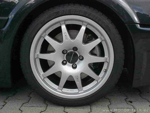

Hallo
Ich habe auch mal was intresantes was die bremse aber kuckt mal selbst
Bremse
Mfg Kay

Hallo
der Bremssattel ist von einen Pontiac 2004 GTO
Mfg Kay
Selten soviel Quatsch wie hier gelesen 😁
Was willst am Omega mit 308er Vectra Scheibchen die sind ja noch dünner als die orginal Omega Scheiben .Sowas kann man verbauen wenn man am ende der 1/4 <Meile einmal bremsen will .
Bremsung nummer 2 kommt dann nächste Woche beim nächsten Event .
Wer mit solch einer schmal scheibe 2 Autobahnabfahrten hintereinander scharf anbremst kann doch schon den Abschlepper bestellen .
Die org .Bremse hat eine gute Wirkung ,das merkt man schnell wenn man sie mal im leichten Omega 4 Zylinder verbaut oder sie in kleinen Frontkratzern verwendet .
ABER die 28er Scheibchen verglühen zu schnell ...ist die Scheibe erst mal durch und durch heiß geht die Bremssleistung flöten .
Das Lenkrad schlägt aus wie ein Gaul bei Rodeo .
Die GTO bremse ist im Durchmesser etwas größer ,durch die Doppelkolben ist die Bremsleistung auch etwas besser aber die GTO bremse ist von den Scheiben auch nicht dicker .Somit bleibt das Problem das die Bremse kein Mehrfachbremsen erträgt .
Die super ansprechende Bremse,. in andern Modellen die beim ersten antippen gleich das Gepäck umräumen, ist nur ein für das Bremssysthem überdimmensionierter Bremskraftverstärker .
Mach ich den kleiner muß ich mehr drauftretten .Aber auch mit dem großen Bremskraftverstärker wird die Bremssleistung nicht besser .
Und der noch bessere Witz ..beim vergrößern der hinteren Bremse wird das Fahrzeug unkontrollierbar
Mag sein wenn man einen😁 Omega ohne ABS kauft ..die sind aber eher selten 😁
Der Omega regelt die Bremsleistung übers ABS ,kann also hinten nie überbremsen
