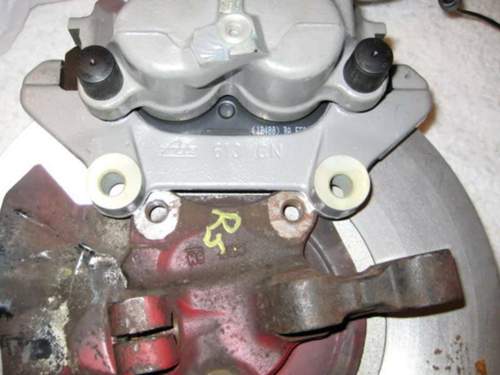

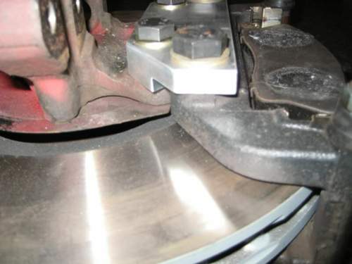

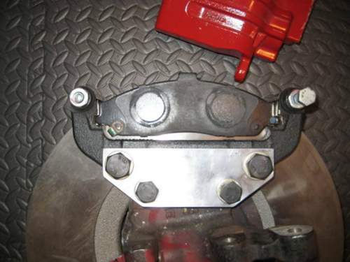

Die bessere Dosierung erreicht man mit Stahlflex Leitungen und das bissigere ansprechen erreicht man schon mal ganz simpel (wie hier auch grade beschrieben) mit entsprechenden Belag- und Scheiben-Paarungen aus dem Zubehör.
Die weiteren Verbesserungen erreicht man nur durch vom Fremdhersteller zu nehmende größere Scheiben und zwei, drei, oder bis zu sechs Kolben- Sättel, die aber erst ab 17" Felgen und speziellen Achsschenkel-Adapter-Paßstücken überhaupt unter- und anzubringen sind. Hier ist immer eine Abnahme einer technischen Prüfstelle erforderlich. In jedem Fall ist dieser Weg für Otto-Normalverbrauche ziemlich, oder besser relativ sinnfrei und völlig überzogen, sowohl vom allgemeinen Aufwand und letztlich auch dem Preis.
Img-0031
Img-0648
Img-0650
