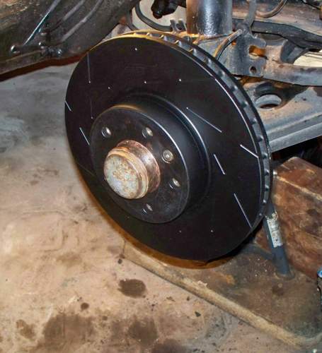

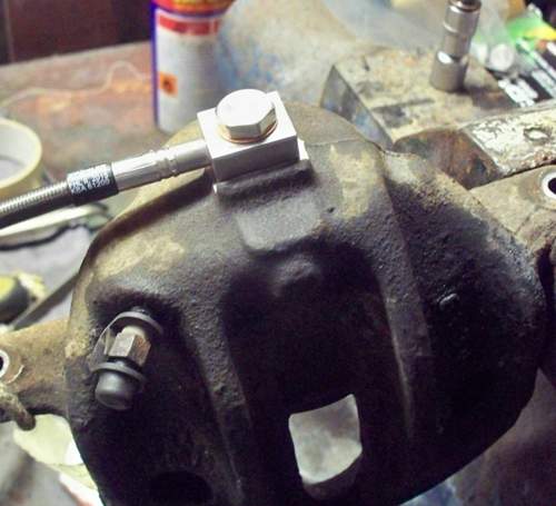

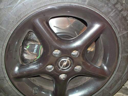

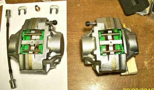

Ja, kann ich machen, wollt aber eben keine Werbung machen. Und ja tunen ist gu, aber eben für mich in einer Preisklasse die ich gerne möchte aber eben nicht habe. Ich habe mich also über viele verschiedene Versuche an für mich ein akzeptables Preisleistungsverhalten über Jahr ran gearbeitet. Waren auch mal Fehlschläge dabei. Aber nun fahre ich seit ca. 5 Jahren mit größer Freude: EBC Bremsscheiben Black Dash mit EBC Bremsscheiben Premium an der Hinterachse und alles ringsum mit EBC Bremsbeläge Greenstuff, dann mit https://fabian-spiegler.de/ Stahlflexleitungen. Also so weit wie möglich am Original nur eben etwas Standfestes und extrem gut verzögernd. Bin mal drauf gekommen da ich für mein Bike (Fahrrad) Bremsklötzer suchte. Und egal was andere sagen ...für mich ist es eine ideale Kombination. dazu kommt noch extrem wenig Abrieb (ich bin immer zu Faul den Bremsenstaub abzuwischen) die Felgen sehen nach ca. 2.000 Km immer noch nicht schwarz aus. Aber ..wie gesagt es gibt diverse Möglichkeiten ...ist immer eine Sicherheitsfrage ..eine Geschmacksfrage und eine Frage des Geldbeutels. Mich hats jedenfalls beim ersten richtigen Bremsen gefreut.....da man dann noch den unmittelbaren Unterschied spürt. Ein Negativbeispiel war eine Zimmermannscheibe( Sportbremsscheibe Gelocht) mit Greenstuff EBC-Belägen. Bei beiden telefonisch angefragt ob die Kombination geht…….jjjaaaaaahhhh alles gut… Aussagen von Zimmermann und EBC. Aber nööööööhhh die EBC Bremsbeläge haben die Zimmermann Scheibe förmlich aufgefressen.

Da gibste also rund 500,-€ für Scheiben und Beläge ringsrum aus. Wie lange halten die?
Ja, Duuuuuu hast ja den Vorteil es dir persönlich ansehen zu können! Mußte mal machen! Hab grad die Vorderräder runter...aber nur noch bis Morgen!
