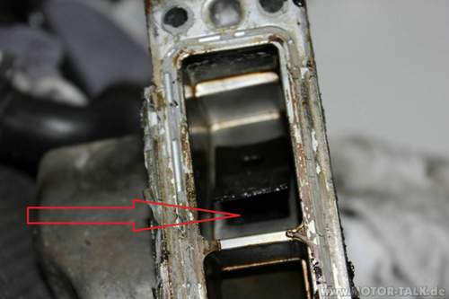

Leider habe ich seit Mittwoch an meinem Omega 3,2 Motorschaden (Kolben Zylinder 4 gebrochen). Habe den Motor geöffnet und es war sehr viel ÖL im Ansaugbereich. Habe dann mal die KGE aufgemacht und bin mir nicht sicher ob das so passt. Habe mal ein Bild angehängt. Müsste das Loch mit einer Gummimembrane geschlossen sein oder reicht das Plastikteil das an der Öffnung ist (lässt sich nicht bewegen).

Das Kunststoffteil sollte reichen.
Ist ja nur ein Spritzschutz.
Ok dann lags wohl doch an den Kolbenringen. Vielen Dank

Nein, das Teil ist kein Spritzschutz.
Das Teil ist ein sehr rudimentäres Rückschlagventil.
Wer die KGE mal abgebaut hat, kann sehen, dass der Block 2 Öffnungen hat. Die Membran verschliesst sich durch einen Sog, der entsteht, wenn man Last gibt.
Unter Last entsteht Blowby. Dieses Blowby rauscht durch eine Öffnung seitlich der Kurbelwelle, dann durch einen Kanal nach oben, dann durch die KGE und streift dort an der Oberseite der Membran vorbei. Der dabei entstehende Sog (Venturi Effekt) schliesst die Membran.
Aber wofür?
Ganz einfach. In der KGE werden Öltröpfen aus dem Blowby aufgefangen. Das Öl schlägt sich an den Wänden nieder und läuft dann nach unten in Richtung Membran.
Geht man dann irgendwann vom Gas, geht die Membran wieder auf und das Öl kann abfliessen.
Und zwar in einen zweiten Kanal, der nicht mit dem ersten Kanal verbunden ist.
Dieser Rücklaufkanal endet in der Ölwanne UNTERHALB des Ölspiegels.
Wenn nun diese Membran kaputt geht (abbricht, oder aushärtet) und man Last gibt, dann entsteht wieder der Venturi Effekt innerhalb der KGE und saugt an der offenen Membran das Öl direkt aus der Ölwanne geraus.
Folge: starker Ölverbrauch, reduzierte Leistung durch Klopfen/Klopfverstellung, erhöhte Temperatur.
Die Membran MUSS durch eine neue ersetzt werden.

Das Blech/Membran soll verhinder, das nur Ölnebel in den Ansaugtrakt kommt und hoch spritzenden Öl aus dem Kurbelwellengehäuse zurückgehalten wird.

Das hat nichts mit dem Motorlauf ansich zu tun.
Das Blech (ursprünglich ein Kunststoffteil) soll nur verhindern, daß Schwall- oder Tröpfchen-Öl zusammen mit dem Blow-By Gas aus dem Kurbelgehäuse in die Kurbelgehäuse Entlüftungseinrichtung, zum Ansaugkrümmer hin, mit gerissen wird. Es sorgt also nur dafür, daß neben dem Blow-By Gas, kein Öl, außer in schwacher Nebelform, mit in den Ansaugbereich und damit zur Verbrennung gelangt.
Natürlich kann man das sowohl aus dickem Gummí, oder auch mit Blech gestalten.
Die Funktion, das Öl sich daran niederschlägt und dann wieder zurück in die Wanne läuft, und sowohl durch Unterdruck aus dem Ansaugbereich, als auch durch realen Überdruck im Kurbelgehäuse, das abzuführende Blow-By Gas ohne größeren Widerstand passieren kann, sollte jedoch einwandfrei erhalten bleiben.
Blow-By Gas: Verbrennungsgase die zwangsläufig, trotz Abdichtung durch die Kolbenringe, durch diese nach unten in das Kurbelgehäuse werden.
