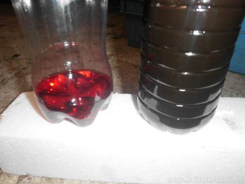

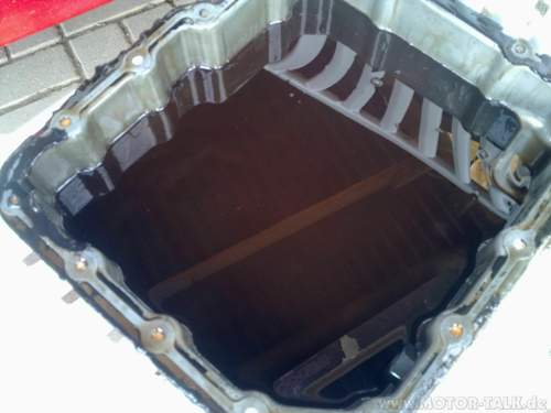

So habe jetzt Das Automatikgetriebeöl gewechselt.Habe ein paar nette Bilder rangehangen.
Mein Problem ist, habe nun einiges nicht beachtet.
Motor hab ich auf Betriebstemperatur laufen lassen,Gänge durchgeschaltet,denn ausgemacht.
Denn habe ich die Ölwannendichtung abgeschraubt(was ewig dauert bei den tausend Schrauben) und den Filter.Bis dahin war der Wagen ja wieder abgekühlt.
Mir kam da eine tierische Brühe entgegen.(siehe Foto links neues Dextron,rechts in der vollen Flasche das alte).
Dann habe ich beim befüllen den Wagen aber nicht laufen lassen ich Ideot.Es gingen auch nur ca 4 Liter rein,weil hier immer was von 7 Liter erzählt wird.
Meine Automatikprobleme sind nun weg und er schaltet recht gut.Nur wenn ich auf Sport drücke und denn richtig Stoff mache ist es so als wenn er abschaltet.Also so ein ruckeln vom Getriebe.
Ausserdem finde ich das er die Gänge auch ziemlich hoch dreht,wenn der S Knopf aus ist.Kann das sein weil es ein Irmscher ist? Sind die anders übersetzt.Also der Wagen geht wies Messer.Das ist jetzt mein dritter Mv6,und bei keinem hab ich solch ein Leistungsschub gehabt.Einfach Wahnsinn.

Auf jeden Fall nochmal -mit heißen Getriebe-, bei laufendem Motor ATF nachfüllen, bis es wieder raus läuft.
Grade im Sport Modus ist es für das Getriebe tödlich, wenn dann Luft plötzlich im Hydraulik-System ist. (durch zu niedrigen ATF-Stand) Ohne Wandler Entleerung, passen -je nach Abtropfdauer- ca.5L-6L rein.
