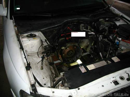

Hallo!
aus-und einbau-http://opeltis.spaghetticoder.org/doc/de/1514
normales Werkzeug zähle ich nicht auf,das sollte vorhanden sein!
Getriebe wiegt ca 75-80 kg  !!!!!!!!!!!!!!!!!!!!!!!!!!!
benötigte zusätzliche Werkzeuge-15er+18er Nuß in 1/2 Zoll,
1/2 Zollkippverlängerung(ca 5 cm+25-30cm)+18er Nuß damit man von hinten gut an die Schrauben der Kupplungsglocke
kommt!
Wandler ist mit 6 x Schraube SW 15 mm  fest !
nach rausschrauben der 6 Schrauben vom Wandler,den Wandler ca 20 mm in Richtung Getriebe schieben,damit
der Wandler gut auf der Getriebeeingangswelle sitzt! Wandler kommt ja beim Ausbau des Getriebes mit raus!
nach Ausbau der ersten Schraube mache ich Farbe an das erste Gewindeloch  in der Flexplatte und im Wandler!
erleichtert ungemein den schnellen Zusammenbau!
mfg
Bilder sind von meinem 4-Ender,sollen Dir nur bei den Befestigungsmuttern der Glocke+Wandler helfen

alle Schaltpositionen durchschalten und dann auf N den Ölsctand prüfen!
wenn der Ölstand so 2-4 mm unterhalb der Gewindebohrung ist dürfte es reichen.
