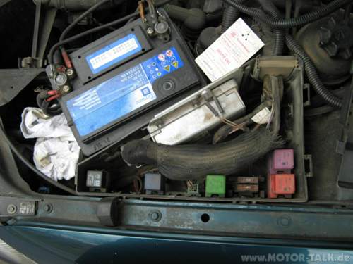

Schau mal ob der X2 (der braune Bajonettstecker) am Relaiskasten richtig verriegelt ist.
Oder zieh ihn ab und lege mal an den mittleren Pin Plus von der Batterie.
Wenn er dann startet, ist der Magnetschalter in Ordnung.

Hast du das mit dem X2 schon versucht?

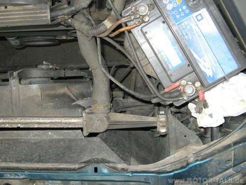

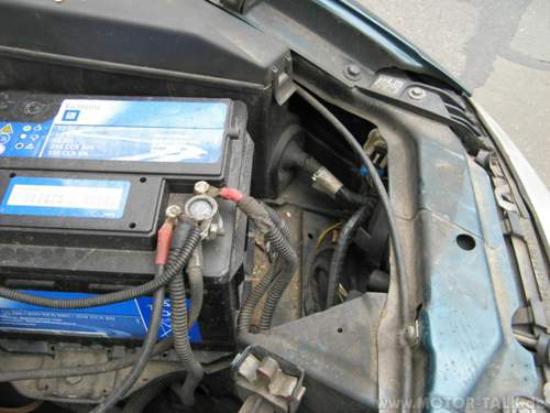

Bei den älteren Fahrzeugen sind die Pluszuleitungen vieler STG noch alle an der Polkemme verschraubt, sind die alle dran?
Img-0131
Img-0149
Img-0117

Holger, bei dem Test (von Kurt beschrieben) mit dem Kabel auf den mittleren Pol des braunen Bajonettsteckers kann der Anlasser getestet werden. Meines Wissens nach hat der TE dazu noch nichts geschrieben.
