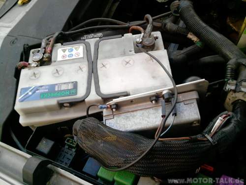

Hallo zusammen
Habe ein Problem mit meinem Omega b Kombi 2.0 16v 94 er will nicht anspringen
Schlüssel rein alles leuchtet Tankanzeige geht hoch aber absolut nichts
Auslesegerät dran kein signal vom Steuergerät ????😕

So habe jetzt alles durch messen lassen ist alles da Steuergerät sagt immer noch nichts
Habe es mit dem Schlüssel probiert auch nichts MKL leuchtet nicht
Morgen werde ich mir ein anderes Steuergerät besorgen
Hier ein Bild von der Batterie mit dem Kabel von der Batterie zum Steuergerät

Hallo Kurt
Hast du dir mal das Bild angeschaut was ich gemacht habe wo dieses Kabel von der Batterie zum Steuergerät geht
Das Steuergerät scheint einen Massefehler gehabt zu haben, sonst würde die Brückenleitung da nicht verklemmt worden sein. Schaden kann es m.E. nach jedenfalls nicht.

Wir haben jetzt alles durch gemessen und es kommt überall Saft an
wir wissen auch nicht mehr weiter
entweder oder es liegt dran oder nicht
Kabelbaum wechseln???
Hi...
Saft ist das Eine... Masse ist was anderes. Bitte nicht mit Prüflampe, sondern mit Multimeter messen und die anliegenden Spannungen analysieren.
Die Omi hat etliche Massepunkte, die gerade im Motorraum mit Feuchtigkeit konfrontiert werden und somit schonmal wegfaulen. Bei meinem Sechsender ist so ein Massepunkt direkt am DIS-Modul. Eine lockere Verbindung zaubert da schonmal die tollsten Effekte...
Also MSTG defekt??? Hatten wir noch nicht, aber es gibt ja bekanntlich für alles ein erstes Mal...
Jürgen
Hallo Leute
Mein Omega läuft wieder es war die Wegfahrsperre

Das mit der Wegfahrsperre hatte ich bei meinen 94 er auch schon einmal, aber das die MKL nicht leuchtet (oder leuchtete?) ???
Würde ja zu gerne wissen ob der Leuchte nun ein Licht aufgangen ist 😉
Lässt sich nun der Wagen auslesen??? Was wurde abgespeichert?
Grüße Steve
MKL leuchtet wieder Im Steuergerät wurde kein fehler abgespeichert
