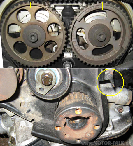

Hast du den Zahnriemen und da speziell die Stellung der Nockenwellenräder bei OT schon mal genauer unter die Lupe genommen.

zum problem : stellung der nockenwellenräder passt. 2 kerben sind oben und treffen dort auf 2 kerben am motorblock ... die anderen kerben treffen sich in der mitte ... also linkes rad seite auf 3 und rechtes rad auf 9 uhr
leider weiss ich nicht genau wie die kurbelwelle dann stehen soll ... wie gesagt ... ein freund meinte so auf ca 1 uhr wenn oben alles passt . ich das richtig ??
und wegen keilriemen um die kurbelwelle gewickelt. hatte ich auch erst befürchtet aber hab dann nachdem ich die zahnriemenabdeckung runter hatte mal genau an der kurbelwelle nachgesehen aber nichts entdecken können. oder kann es sein das es weiter nach hinten gerutscht ist wo man es nicht mehr sieht ??
Die Fasern vom Rippenriemen müssen nicht am Zahnriemenantriebsrad bleiben.

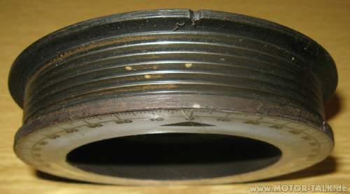

Erst mal die Riemenscheibe auf OT stellen.
Die Markierung (ein Dorn) ist am hinteren Blechdeckel der Zahnriemenabdeckung fixiert.
Die Markierung an der Riemenscheibe ist eine Kerbe.
Kannst auch die Kerze vom ersten Zylinder rausdrehen und mit einem Schraubendreher den OT ermitteln.

okay wenn ich ales richtig verstanden habe dann dreh ich morgen mal die riemenscheibe mit der kerbe zum dorn (ist das der obere totpunkt?)
und dann müssten die kerben der nockenwellenräder auf 12 uhr stehen richtig ??
und wenn nicht hab ich ein problem ! auch richtig ??
Richtig...:p

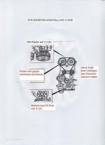

Also, wenn der Motor nach dem Riss des Poly-V-Riemens nicht mehr anspringt, dann sind Teile des Riemens zwischen das KW-Rad und Zahnriemen gekommen. Somit springt der Zahnriemen über und der Motor springt nicht mehr an. Wenn Du Pech hast, sind die Einlassventile krumm. Dann hast Du ein noch größeres Problem. Wenn die Steuerzeiten eingestellt sind, solltest Du mal die Kompression prüfen.
Im Anhang ist ein Bild wie die Stellung der einzelnen Räder stehen müssen. Es ist zwar vom C20XE aber für den X20XEV passt das auch.
Reinhard

Kann man auf den Bildern etwas schlecht erkennen...;)
Auf dem Zahnriemenantriebsrad auf der Kurbelwelle kann man, wenn man den Schwingungsdämpfer/ Keilrippenriemenantriebsscheibe DEMONTIERT hat, eine ca 2mm breite Kerbe erkennen. Diese muß senkrecht nach unten zeigen, dort ist eine kleine Nut in dem Ölpumpengehäuse. Dies ist die korekte OT Markierung der Kurbelwelle.
Wenn man die Scheibe nicht demontieren will, reicht auch der von Kurt beschriebene Metallzacken. Man muß dann allerdings genau grade draufsehen.
Dies war nur eine kleine Erklärung, damit Du jetzt nicht total verwirrt bist, weil das Bild nicht mit Kurts Beschreibung übereinstimmte:)
