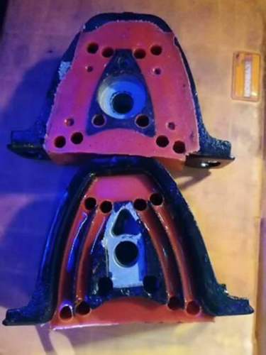

Ich habe mir am Wochenende neue Hinterachslager eingebaut (Nochmals Dank an Alex für die Lager) und möchte meine Erfahrung damit mal weitergeben:
Die alten Lager waren zwar noch nicht gänzlich hinüber, aber schon ganz schön ausgenuddelt. Mit den neuen Lagern hat man das Gefühl, ein ganz anderes Auto zu fahren. Vorher war die Hinterachse in zügigen Kurven schon etwas nervös vom Gefühl her, das ist völlig verschwunden.
Ich kann also die Lager wärmstens empfehlen.

Wegen dem Preis musst Du bei ihm anfragen. Ich meine er nimmt 120,-€ pro Stück.
Auf jeden Fall mit ihm sprechen/ihn anschreiben, da er diverse Variationen, in Bezug auf Härte, herstellen kann und es die V-Lager sogar in unterschiedlichen Farben geben soll.
Optimal ist wenn man einen defekten Satz alter V-Lager (Vom Schrotti, oder von einem Kumpel) hat, um die schon vorweg, im Austausch, zu ihm zu schicken.
Dann bezahlt man zum einen keinen Pfand und er kann schon wieder einen Satz zum aufarbeiten vorbereiten.😉🙂

Danke für die Rückmeldung, wenn ihr einen Deal hattet, ist das o.k.
Für mich kommt das nicht in Frage, da gibt es nur die russische Variante.
Kostet rund 30- € für beide, und funktioniert!
Du meinst die Variante mit den Lagern des Lada Niva?
Die Lager hatten wir im Verein auch bereits und wollten das mal ausprobieren. Allein die Sichtung der gelieferten lager hat uns dann davon abgebracht. Funktionieren ist eine Sache, wir halten das für nicht ausreichend. Frage ist wie lange es hält, insbesondere wie bei mir bei durchaus ordentlicher Beanspruchung.
Ich habe teilweise über 10tkm pro Monat im Sommer abgerockt und fahre auch nen sehr sportlichen Stil, da kommen die Lada Lager nicht wirklich in Frage.
Genau, vom Lada Niva.
Ich habe die vor zwei Jahren in mein Tourfahrzeug eingebaut.
Da sind wir dann in 17 Tagen 10 000 Km (zum Teil auch über schlechte Straßen) gefahren.
Die Lager sahen hinterher unverändert, wie neu aus.

Img-20211204
36563
Wenn ich mir die Bilder so ansehe, glaube ich die sind mit meiner vor fast 10 Jahren gebauten Form ausgegossen.
Schön, dass es die noch gibt.
HA
Durchaus möglich
Genau so ist es Robert, ich habe sie Alex vermacht.
Darauf sind nun schon etliche neue V-Lager gegossen worden.
Freut mich, etwas sinnvolles und nachhaltiges getan zu haben.
