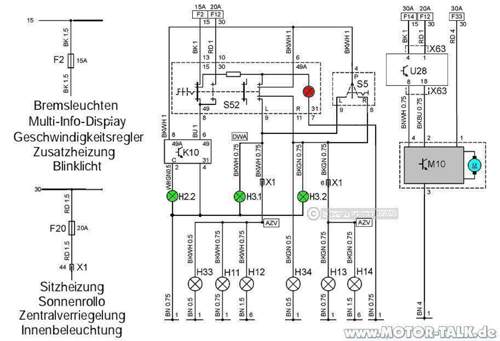

bis jetz konnte ich die kleinen Macken von meinem Omega, dank der vielen Beiträge von Euch, selber lösen. Seit heute Früh nun spinnt der Dicke. Lüftung im Innenraum geht nicht mehr aus. Sobald ich den Blinker betätige kommt die Sicherung Nr. 2 (15A).
Ziehe ich die Sicherung Nr. 20 (20A) geht die Lüftung aus. Radio, MID, Tacho, Tankanzeige, Drehzahlmesser und Klimaanlage sind ohne Funktion. Ich tippe sehr stark auf den "IGEL". Wie kann ich den "IGEL" testen bzw. wie kann ich ihn als Fehlerquelle ausschließen? Ungern würde ich das Teil einfach nur so wechseln (Kosten). KFZ-Elektrik ist nicht mein Ding! Ansonsten läuft der Dicke ohne Probleme und springt auch gut an.

Deine Beschreibung läßt nur den Schluß zu daß dein Wasserablaufkasten unter dem Lüfterengang zugewachsen ist.
Dann wird Wasser in den Lüftungskanal geleitet und das läuft auf den Igel und kann dort Unfug anrichten.
Die Sache mit dem Blinker hat für mich im Moment noch keinen nachvollziehbaren Grund.

Ja, im Igel liegen (über die F33/oben links) B+ und auch die Masse direkt nebeneinander.

Habe nun den Igel gewechselt. Jetzt geht die Lüftung gar nicht mehr. Zieht auch keinen Strom mehr von der Batterie. Warnblinker, Tacho, MID, Klimaanlage, Umluft und ECO-Schalter sind ausser Funktion. Mein OP-COM will auch nicht mit dem Omega kommunizieren. An einem anderen Opel funktioiert der OP-COM Adapter. Die Innenbeleuchtung hat eine totale Macke. Die Innenbeleuchtung vorne geht nur an, wenn ich hinten auf der Fahrerseite den Schalter der Beleuchtung auf die Mittelposition stelle. Hier geht aber nur die rechte Lampe der Innenbeleuchtung vorne an und blinkt. Alle anderen Lichter funktionieren, auch die Blinker.
Wer kann mir hier einen guten Tipp geben. Mit Elektrik kenne ich mich überhaupt nicht aus!
Das Radio geht auch nicht! Hatte ich vorhin vergessen zu erwähnen.
Der Dicke läuft wieder! Der Ablauf unter dem Pollenfilter war zu und dieses Wasser hat dann den Igel zerstört. Das Problem mit dem MID, Warnblinkern, Innenbeleuchtung, dem Radio, Drehzahlmesser und dem Tacho lag an der Sicherung F12. Diese hatte ich gestern schon auf Verdacht gewechselt. Aus Verzweiflung habe ich die F12 heute nochmal getaucht. Nun steht der Dicke zum Trocknen in der Sonne. Danke an Kurt für die schnelle Hilfe.
