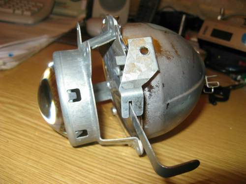

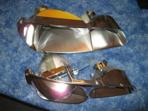

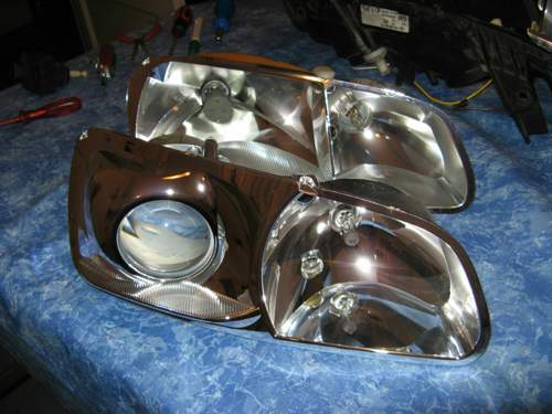

So sieht ein restaurierter SW aus.
Gruss
Stephan
